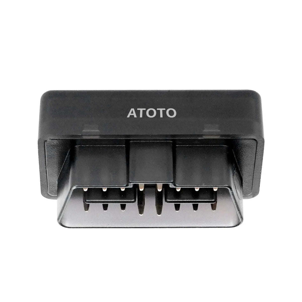

Tanto yo llevo un atoto que me recomendó @Jomabm y no falla. Al contrario del azul semi transparente que llevaba, que si funcionaba pero tenía que estar quitando porque no volvía a enlazar.
