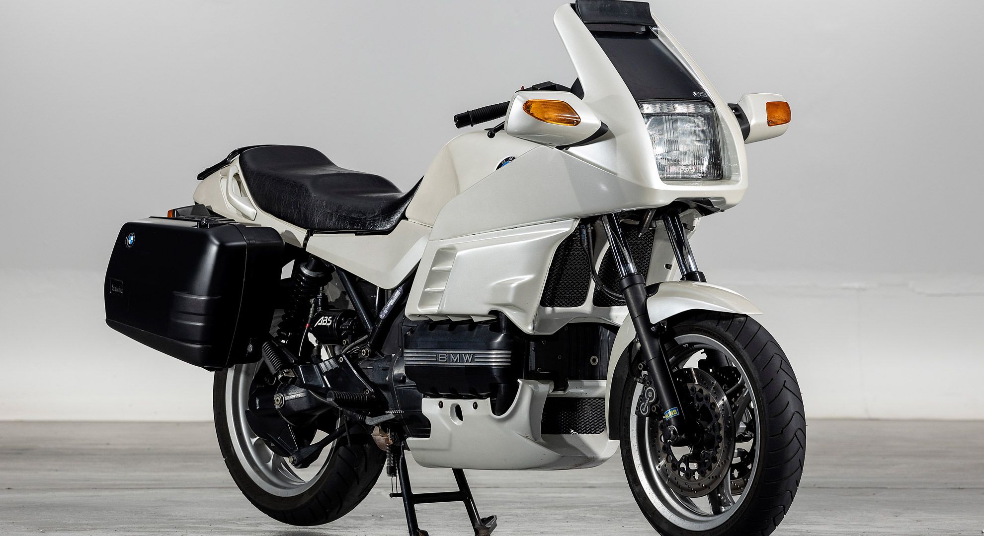

En 1990, BMW trató de complacer a su clientela más puristas y puso en escena la K-100 RS/16v, una sport-turismo rápida y confortable, capaz de saciar los paladares más exigentes y que, en el apartado estético, volvía a la senda más tradicional de la marca.
BMW K 100 RS 1990
En el Salón de Colonia de 1988, BMW mostró por primera vez una revolucionaria K-1 dotada con un motor de cuatro cilindros en línea de 987 cc, culata con de 16 válvulas y una electrónica muy avanzada para su época. Sin embargo, aunque “hizo correr ríos de tinta”, el modelo no gozó del éxito esperado debido a una estética excesivamente futurista y a unas decoraciones un tanto atrevidas para como acostumbraban a ser las BMW de aquellos años.
Por esos motivos, en el Departamento de Diseño de la firma alemana tuvieron que replantearse las cosas y, dos años después, aprovecharon la buena base de la citada K-1 y la “vistieron” con una carrocería que en sus líneas recordaba a la K-100 RS de 1983. Así, en 1990 llegó al mercado la que en un principio fue mostrada en Estados Unidos como K-100 RS/4 valve y que, posteriormente, comenzó a venderse como K-100 RS/16v. De todos modos, junto a las siglas de la marca, la leyenda “4 valve” se mantuvo en el lado izquierdo del motor durante el tiempo que el modelo estuvo en producción.

Herencia
Con ajustes en las suspensiones y sus recorridos, se puede decir que el chasis y sus componentes eran los mismos que los utilizados por la K-1. De este modo, aunque la estructura tubular del bastidor era semejante a la vista en la primera K-100 RS de 1983, los tubos que utilizaba eran de mayor sección con la idea de que soportase las prestaciones más elevadas del propulsor de 16 válvulas.
El tren delantero estaba formado por una horquilla telescópica Marzocchi con barras de 41,7 mm., un equipo de frenos con bomba Magura, discos de 305 mm y pinzas Brembo de cuatro pistones, además de un neumático en medidas 120/70-17”.
El tren trasero contaba con basculante monobrazo de aluminio, amortiguador lateral, disco de freno de 285 mm mordido por pinza de dos pistones opuestos y neumático en medidas 160/60-18”. El ABS Bosch de doble canal era opcional, un sistema que en aquellos años solo estaba al alcance de los usuarios de algunos de los modelos fabricados por BMW.
BMW K 100 RS 1990
El precio fijado para la Península era de 1.785.000 ptas, que ascendía hasta 1.975.000 ptas (11.870 €) si se incluía el citado ABS. La quilla que monta la unidad de las fotos, era igualmente opcional.
Otros datos relevantes eran la capacidad del depósito de 22 litros, los 800 mm de altura del asiento o los 259 kg anunciados en orden de marcha. Las maletas estaban incluidas entre el equipamiento de serie, lo que confirmaba que se trataba de una sport-turismo ideada para recorrer largas distancias, tanto en solitario, como con pasajero. La suavidad de funcionamiento, el confort de marcha, la elevada protección y el buen aplomo en todo tipo de carreteras, contribuyeron a que fuese un modelo muy deseado en su momento.
