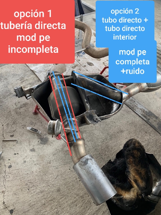

@divierTT
Opciones mod pe.
Sin duda voy hacer la opción 2 en el escape n55, el mío lo quiero conservar sin tocar nada.
Ambas mods las he escuchado por youtube pero claro por el móvil no es lo mismo pero para mi suena mejor la 2

Entiendo que la mod 2 es sustituyendo también el tubo perforado que une los 2 bombos?
Yo optaría por la otra opción, lo he escuchado mucho, aunque también por videos, y me encanta.
No sabrás de un taller para hacerlo en Madrid?
Eso es, sustituir el perforado de ambos silenciosos, ten en cuenta que el derecho no lleva esa especie de botella que se ve, lleva un tubo perforado por eso el escape izquierdo de origen suena más que el derecho, yo voy a poner los 4 trozos de tubo para que suene como a mi me gusta.
Por Madrid ni idea, por Tarragona está el más que escapes que cobra 250 por hacer este trabajo pero a mi me lo hace un amigo herrero experto con tubos de inoxidable ya que nuestro escape, toda la línea hasta downpipe es de inoxidable
