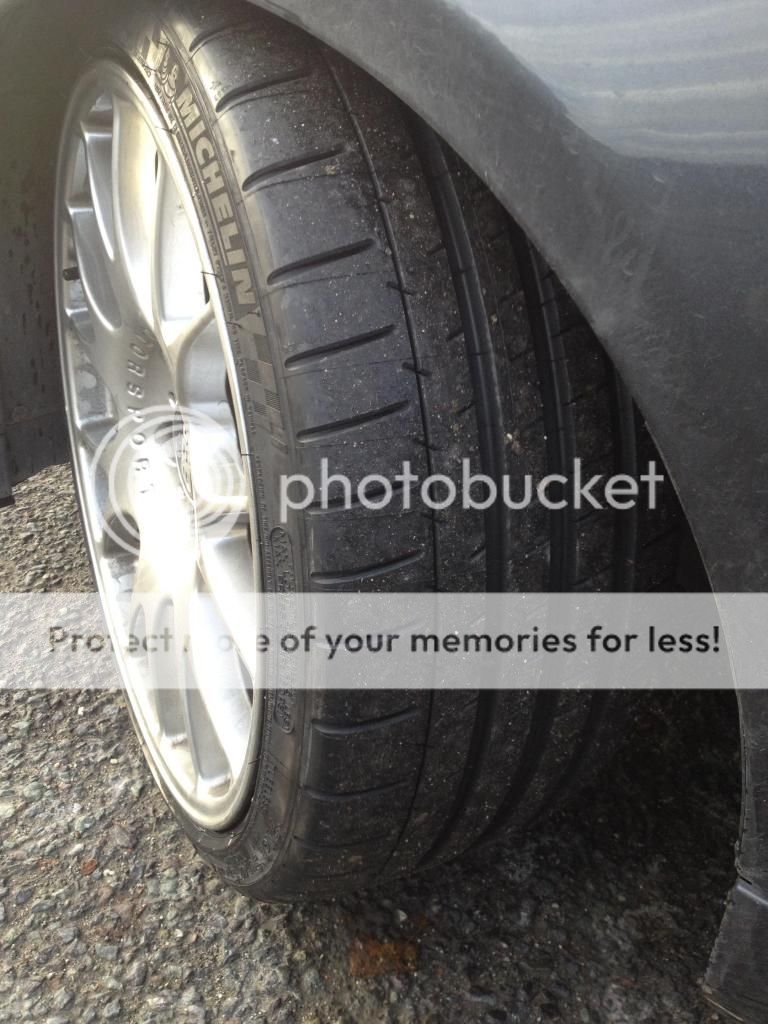

Enhorabuena Patx! Anchura de llanta 9,5??

si, pero esa foto es de la delantera, 8.5 y 225 de neumatico.
Ok, supongo que el efecto será parecido en cuanto a dejar la goma abierta, no??
pues entre las prisas y tal ni me he fijado, mañana a la mañana probablemente quite las traseras para poner los separadores asique le tirare un par de fotos para que veas, tu que anchura de llanta y neumatico llevas?

La misma que tu llevabas; 235/265
Mi primera experiencia con 8,5 y 9,5 en las réplica M5 fue desastrosa con gomas 225/255. Lo dije en varios posts al respecto.
Motivos; quedaban demasiado estiradas y en unas gomas con tan poco perfil se me hacía super incómodo tanto en ciudad como en viajes.
La 255/30/19 da una altura total del perfil de 77mm. Todo lo que baja de 80mm es desaconsejable para todo lo que no sea circuito, según he podido leer en varios sitios.
Motivo por el que las vendí con 3000kms y unas PS2 nuevas y me fui a las 216 originales en 18" pero como no terminé de ver al coche gordo retomé 19" con Et´s mas agresivos (32 delante y 30 detrás) y gomas mas anchas para cubrir mejor el ancho de las llantas y conseguir con las 265/30/19 un perfil total de 80mm. De hecho esta última medida me recuerda bastante a la 255/35/18 .

desconocia tu experiencia jeje, pues con las 235/265 he andado bien y con 225/255 seguro que voy bien, y añadir que llevo el coche duro y muy bajo y por ahora bien, tambien decir que estoy acostumbrado, la delantera en la foto no parece estirada o muy estirada y en la trasera no me he fijado pero mañana le tiro un par de fotos.
Un compi de trabajo tiene en su 330xd 19" con 225/255 y con kw v3 y todo perfecto.
No hace falta que me digas que tu coche está bajo; está escachao!:descojon:, así queda estéticamente, claro!
Creo que esto va a gustos, como las suspensiones y otras muchas cosas. A mi personalmente en este tipo de coche y mas para el uso que le doy no me gusta que vaya muy duro ni seco. Prefiero un tacto mas esponjoso y de ahí vinieron mis decisiones.....palmando pasta:lloro:
Voy a buscar fotos de las ruedas para mostrarte :guiño:

255/35/18 en llanta 8,5: perfecta
225/40/18 en llanta 8": perfecta (quedan cerradas)
225/35/19 montada en 8,5": abierta
255/30/19 montadas en 9;5": abiertas
235/265 en 8,5 y 9,5: sin terminar de cerrar pero muy mejorado
Yo es que sería partidario de tener estas mismas llantas en 8 y 9" respectivamente con 235 y 265 igualmente :guiño:

lo tienes muy bonito el coche, y gracias por las fotos, bien aclarados, entonces mis 8.5 y 9.5 en 225/255 seguro que quedan abiertas igual que en las tuyas, pero uno de los miedos que tenia es que no quedasen muy estiradas y viendo tus fotos, para nada es asi :)
