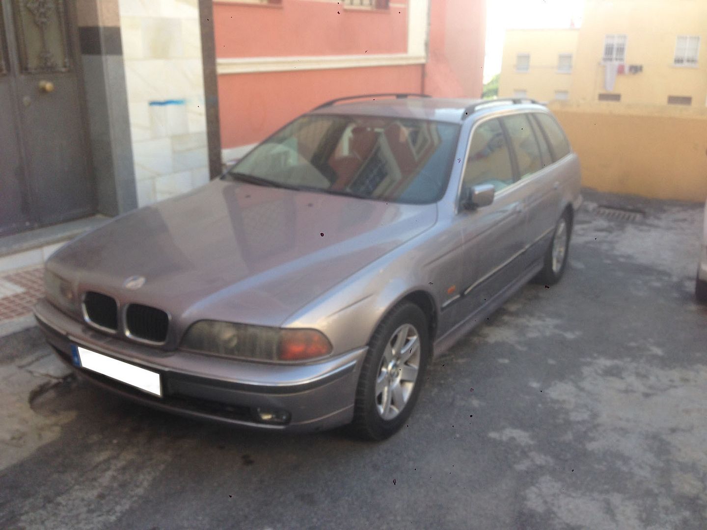

Después de mucho tiempo en el foro y tras tener mi serie 7 hace años ya , presento mi BMW E-39 525 Tds Touring de 1998 . Es mi primer día con el coche. Pasaré a poner fotos del vehículo a ver que os parece y pasaré a poner el listado de cosas a poner bien/ arreglar o mejorar en el futuro.
He mirado algo por este subforo , pero de antemano agradezco todos los comentarios y consejos del foro.
Antes de nada , me disculpo porque el coche llevaba tiempo en la calle y esta sucio. Y encima las fotos son con el movil.
Así que nada, al lio:
Este es el coche en cuestión :
Por lo pronto tengo que conseguir un par de grapas para sujetar la moldura de la puerta del conductor que le faltan y se esta destrozando.

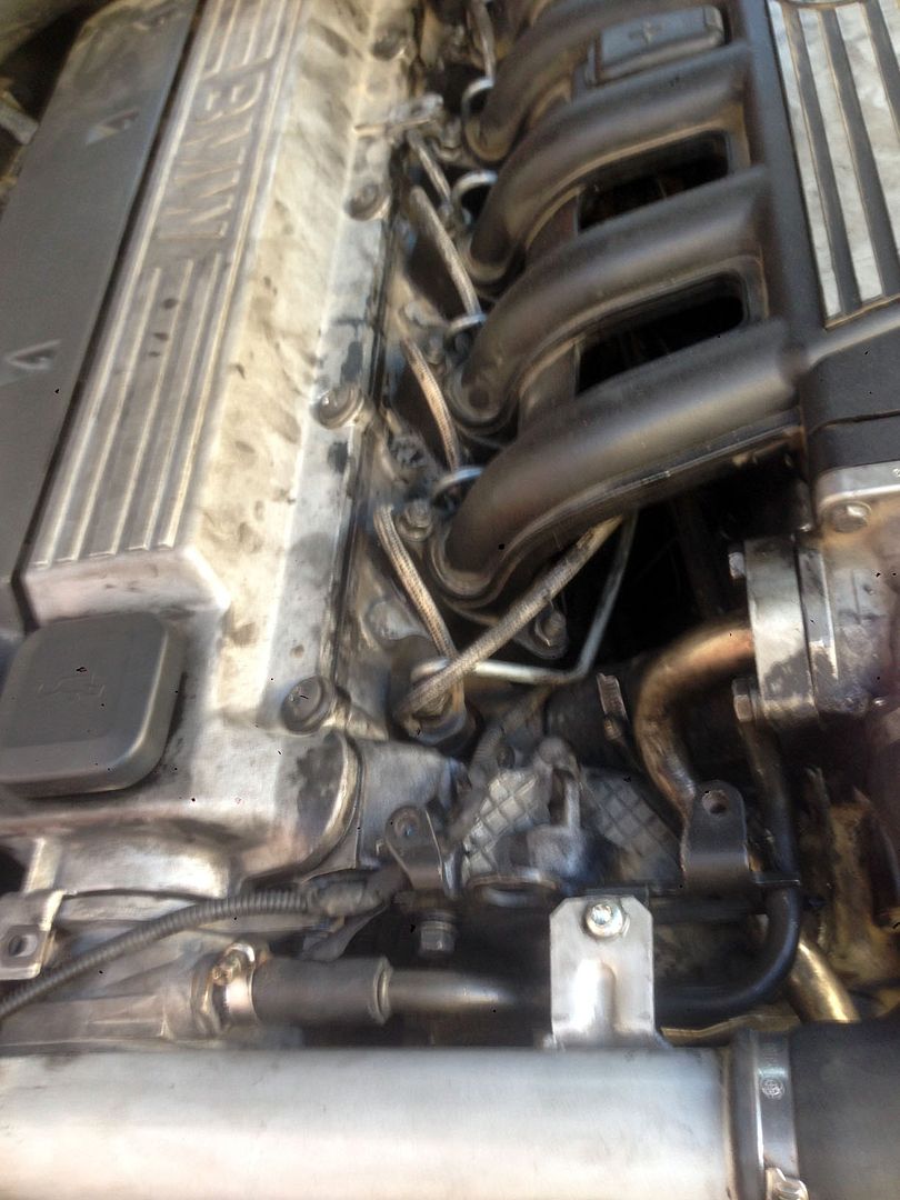

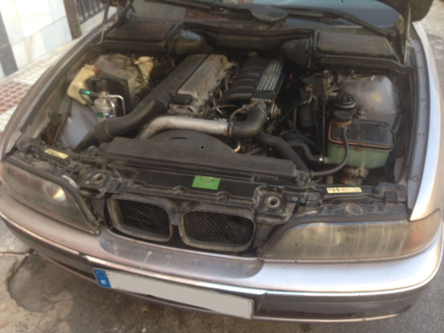

La parte del motor. Cuando lo probé el primer día , noté un olor fuerte a diesel , por lo que creo que como mínimo pierde por algun manguito.
Espero que no se la bomba la que pierda.
Noté unos tirones, suponiendo que podía ser del supuesto manguito que pierde, que le entrase aire y que no funcionase todo el sistema bien.
Sensaciones de conducción . El coche lo noto potente , aunque no he cogido otros como este.
Mi idea es revisar bricos, limpiar EGR y admisión completa .
Antes de nada, el coche marca 284000 kms. En mayo/junio me dijo el anterior propietario que le hizo la bomba de agua y una correa al parecer de la dirección asistida , que le sonaba, por lo que creo que pasare a cambiarle aceite (agradezco aportaciones y sugerencias) , filtros de aire, gas-oil y aceite, correa auxiliar que le falte y creo que poco mas, antes de pasar a ñapas, bricos y demás hasta dejarlo como de serie, para luego ponerle manos libres, cabezales con pantallas para los niños , sensores de aparcamiento traseros a ser posible con cámara sustituyendo la radio (a ser posible con navegador) que encaje en el hueco de la radio de serie.

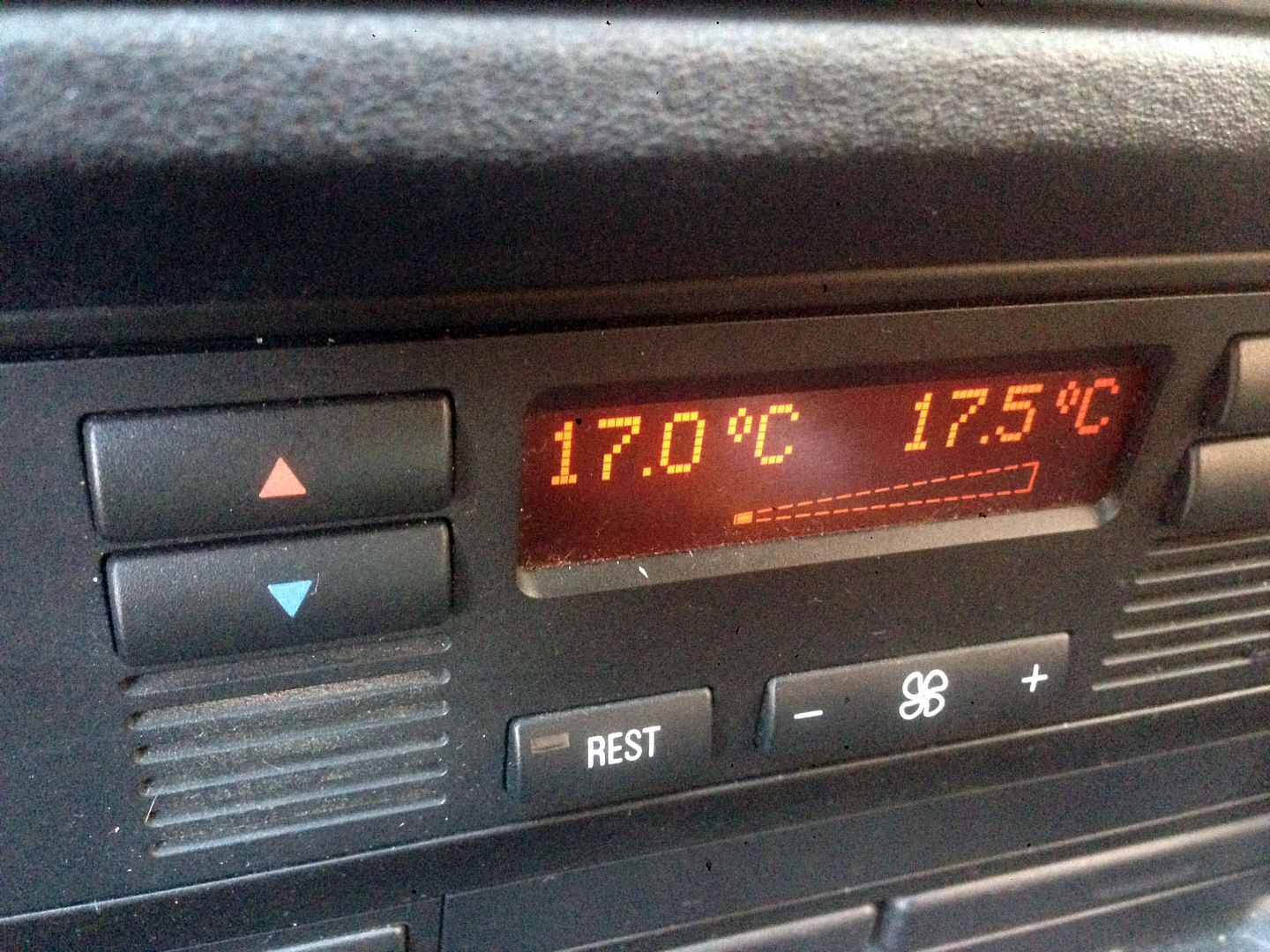

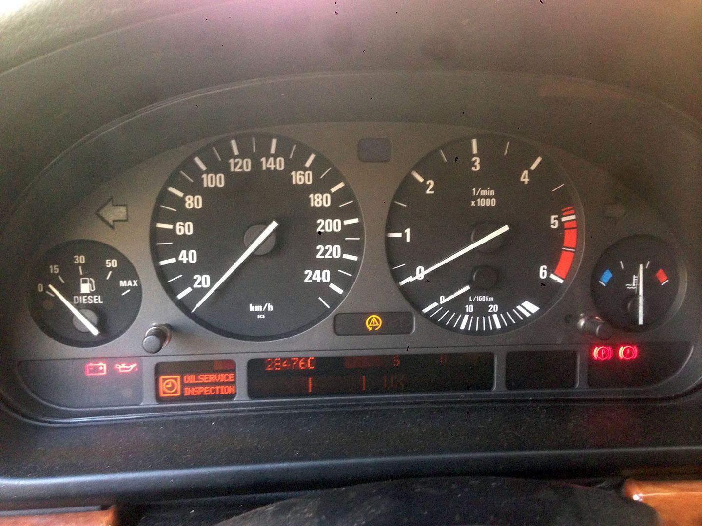

Tema de pixeles:
Falla la pantalla y no se lee casi nada.
Una linea parece que no se ve bien
Esta me sorprendió que se ve perfecta, pero claro, el aire acondicionado no funciona, así que de poco me sirve.
Leídos varios bricos del aire/clima los revisare a fondo. Acepto sugerencias
Y de los pixeles creo que son fajas a reparar , según ojee varios bricos, que me corrija alguien si me equivoco.

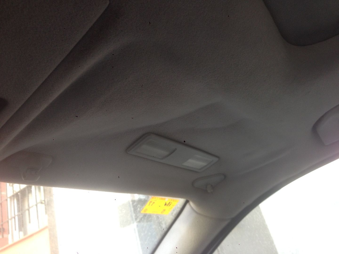

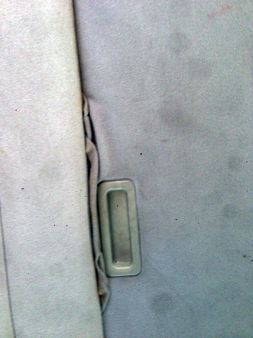

El techo vencido, y el techo solar, parcialmente despegada la tapa enmoquetada.

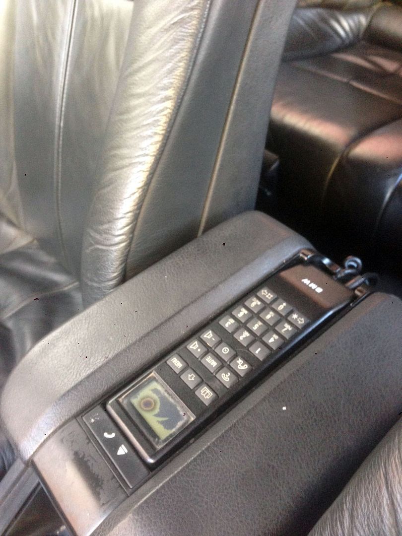

Trae este telefono que me dijo el anterior propietario que funciona , solo había que meter tarjeta. A mi me suena que ese lcd esta roto.

Yo tengo el tds del 96, siempre ha estado en garaje y tratado con mucho cariño, 205 mil kms. El interior está impoluto, todo en su sitio, y funciona todo, teléfono incluido, hay que meterle una sim tamaño tarjeta bancaria en el maletero, en la del terminal no te funcionará, por cierto. Pixelitis sólo del cuadro, nada más. :whistle:
Veo que lo llevas seco de gasoil. Mejor si no lo bajas de 15 litros, porque tira más de la bomba del depósito, que to cambié hace un añito aprox, cascan a esa edad.:lloro:
A la vez casi cambié el intector maestro, 270 sólo la pieza online, el coche iba perfecto pero tiraba gasoil, olía dentro que daba gusto con la calefacción puesta. Si tu clima no va, eso te lo ahorras, el olor no entrará. Suele fallar sistemáticamente. El inyector, digo.:metra::metra:
En diciembre del 13 le hice las juntas de la bomba. Olorazo a gasoil y chorreo, 500 euros. Mal endémico del modelo, y no se libra ninguno, me avisaron que en otros tantos años, tocará otra vez repararlas. Arrancaba un poco mal en caliente y al reparar la bomba arranca perfecto, en frío en 2 décimas y en caliente en 8. :amo2::amo2:
Mira de donde te pierde, si es un manguito o que pasa, igual es un retorno de inyector y son dos euros, o algo serio. :wtf:
Cuando rompió la bomba del depósito, le entraba aire a saco, se veia en el tubo, y tirón ninguno, había que pisarle a saco, parecía tener menos potencia, pero no tironeaba, te lo digo como pista. Con el inyector mal el coche iba perfecto también.
También le cambié bieletas de las estabilizadoras termostato, bomba de agua y calentadores y correas, aparte de aceite y filtros cada 15k y aire y gasoil cada 30k. Amortiguadores blistein por capricho a los 100k, eso es todo lo que le he hecho.
Te comento todo esto para que sepas por donde cojea el tds y que te siva de guía. Espero que lo vayas dejando nikelado poco a poco.

Del clima te recomiendo que uses la guía del clima para detectar fallos. A pesar que el erizo es lo habitual, este verano en mi caso lo compré innecesariamente, porque lo que en realidad estaba muerto realmente era el módulo del clima. En los desguaces más baratos es frecuente que ni las hayan verificado, y a pesar de tener la misma referencia, tampoco funcione porque la que te vendan murió mucho antes que el coche donante. Tres monté hasta dar con una buena, si recuerdo bien.
