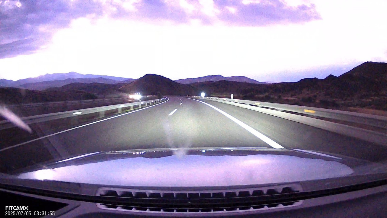

Yo tengo la fitcamx delantera (cambiando la carcasa que hay detras del retrovisor central), hay opcion a camara delantera+trasera
Opcion de grabado continuo como tal no tiene... Porque la opcion es directo a bateria para que si le das un golpe al paragolpes, puerta y demas con la sensibilidad mas alta, se pone a grabar.. En continuo deberia ir el cable que va bajo contacto, tambien a positivo directo pero creo que si estas unos dias sin usar el coche es posible que se ventile la bateria del coche
En la caja de fusibles trasera derecha del maletero, el fusible 207 es el unico que tiene positivo una vez arrancas el motor, porque la gran mayoria en cuanto abres el coche ya tienen tension
Pongo una captura de una tormenta que pille este verano, pese al gran destello, el pasar de oscuro a claro no le afectó para seguir grabando el resto con bastante detalle
Pilla bien las matriculas? Es una de las cámaras que me gusta, pero me gustaría que me la instalarán profesionales para engancharlo a loa fusibles y que funcione en el aparcamiento.

En mi opinión las pilla bastante bien pero segun circunstancias... Por ejemplo en nacional si tu vas mas ligero y el otro también, pues luego al revisar grabación se medio intuye la matricula
