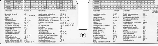

Hola buenas de repente me ha dejado de funcionar todo elevalunas eléctrico cierre centralizado los limpias las luces interiores tengo un bmw 320 diésel E46 del año 2004 me podéis ayudar gracias
¿Has mirado fusibles?
