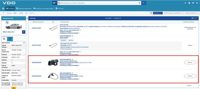

Matizar que eran VDO-Siemens y que los de los árboles de levas se siguen fabricando bajo la actual VDO-Continental por casi 10 veces menos que los originales. Se ha dicho reiteradamente que todos los sensores aftermarket fallan. Pues según algunos propietarios de e46fanatics, estos VDO-Continental serían la única excepción, y que parece limitarse a que la señal que mandan a la centralita es igual que la de los originales. Y precisamente por este mismo motivo se recomienda cambiar los dos (admisión y escape) al mismo tiempo, incluso el de posición del cigüeñal, en caso de que todos sean los de origen.
EloyGM
330i E46
10 Mar 2015
1.554
1.309
Lo del cambio a continental sí lo sabía, lo que no sabía es que se podían comprar fuera de bmw.
He mirado su web (la de tu pantallazo) y parece que solo hacen los dos del árbol de levas, el de cigueñal y el caudalímetro ya no (al menos para el 30i).
Lo malo, que autodoc (mayoritariamente es donde compro) no los vende..
Así es, sensor de cigüeñal y caudalimetro parece que quedaron descatalogados hace tiempo. Hella parece funcionar correctamente como sustituto del primero (cigüeñal) en combinación con originales o VDO de los árboles de levas, al menos en mi experiencia.
No tengo ningún vínculo ni interés con Spareto. Ya publiqué en otro hilo que yo les hice un pedido y estuvieron a la altura en servicio y comunicación en todo momento. Y que si no es problema esperar esos 28 días (en la práctica es menos), pueden conseguir los sensores VDO-Continental originales, si no hay obstáculo de suministro por parte del fabricante.
