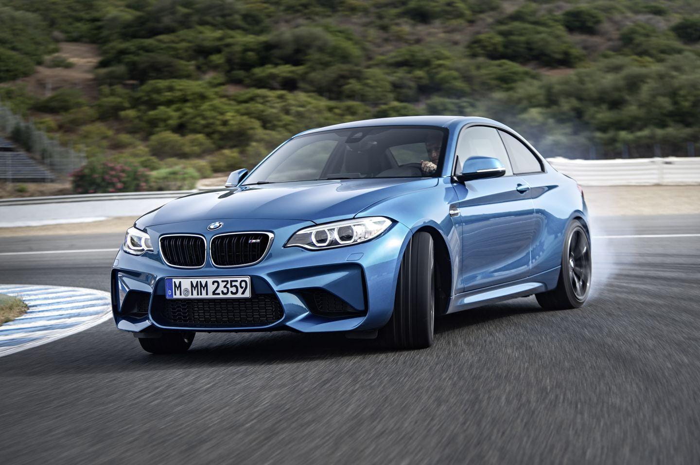

Comparativa M2 0-100 4,76 s - 4,3 S
RadiK-Alfa
19 Jun 2004
19.094
10.502
POSITIVO: TODO
NEGATIVO: FRENOS (algo habitual en los últimos BMW)
Panda
E82 120d
23 Dic 2010
9.783
11.481
Un coche espectacular en todos los sentidos.
