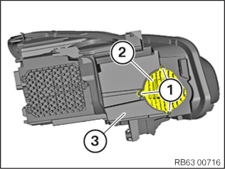

Buenas
Adjunto información orientativa, a falta de comprobar con nº de chasis
63 11 820Reemplazando el módulo LED de luz de curva izquierda​
1VnXLNUENa
¡Atención!
Lee y cumple con las notas sobre protección contra daños electrostáticos (protección ESD).
1VnXMC9mOc
Tareas preliminares necesarias:
1VnXQFZYDa
Eliminación:
1VnXvKx7LV
Tornillos de liberación (1).
Saca el módulo LED (2) del faro (3).

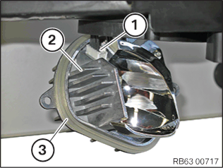

1VnXmjgbBS
Desbloquea y desconecta el conector (1).
Quita el módulo LED (2) del faro.
1VnXQFZYDa
Instalación:
1VnXmjgbBS
Conecta el conector al módulo LED (1). Nota:
Vigila el trazado correcto de la línea en el faro.
La junta (3) del módulo LED (2) no debe dañarse y debe instalarse libre de grasa.
1VnXvKx7LV
Insertar módulo LED (2) en el faro (3).
Aprieta los tornillos (1).
Ajustando el par 63 11 2AZ.
