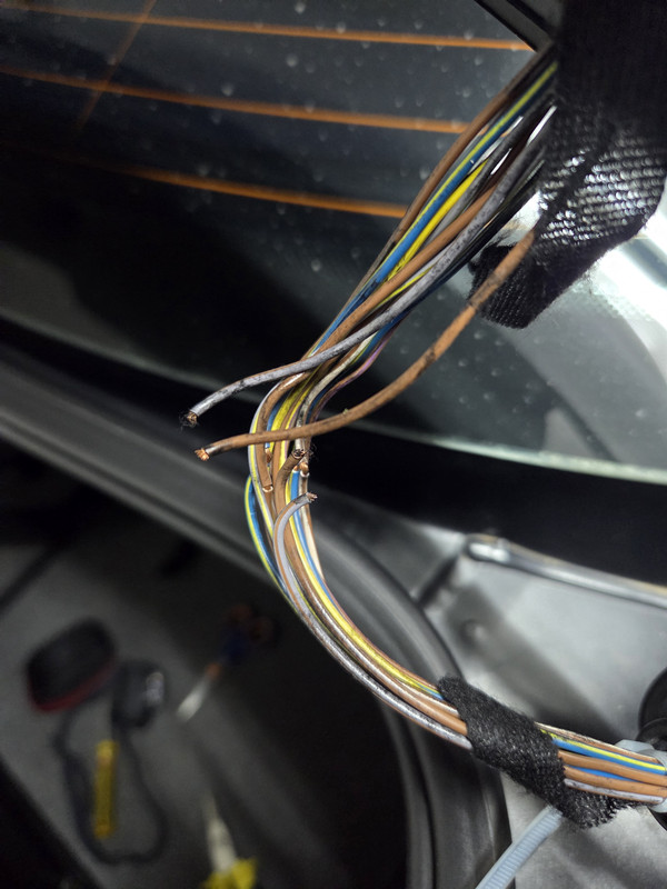

¡Hola! Revisa los cables que van desde el interior del habitáculo hasta la tapa del maletero. Van dentro del tubo negro que se ve a la derecha, al lado del amortiguador del maletero. En mi E46 dejó de funcionar la luz de marcha atrás y cuando encendía las luces, se encendía también el antiniebla trasero. Cuando quité el tubo, los cables estaban así...

Hotia !
Luego reviso, que miedito
Que hiciste? Cambiar mazo entero o esa parte en concreto?
A mi lo que me llama la atención es que al frenar se encienda la antiniebla

¿Tienes hecho en ambos lados lo de poner una derivación a masa nueva ?, lo digo por si vuelve a darte problemas, empezar por lo más sencillo, aunque en tu caso y por lo que dices, tiene pinta de que puede ser como te han apuntado problema del cableado que está en el tubo corrugado.

En ese mazo algún cable no está bien. Pasa muchas veces.

Vamos a ver si aguanta sino pues habrá que ver de meterse en faena , yo creo que es el mazo del maletero

A ver si hay suerte, estas cosas siempre ocurren cuando se aproxima el pasar la itv, esto de los hilos cortados lo sufrí en otro coche hace muchos años y lo tengo muy presente, lo malo es que en este, tengo metido por el corrugado el cable de la cámara trasera y cuando pienso en ello, me dan los cuatro males.

Soldé los que estaban cortados, los tapé con termo retráctil y envolví el mazo con cinta aislante de tela. Venden kits para reemplazar el mazo de cables entero. ¡Me alegro de que sólo haya sido una bombilla! :guiño:
