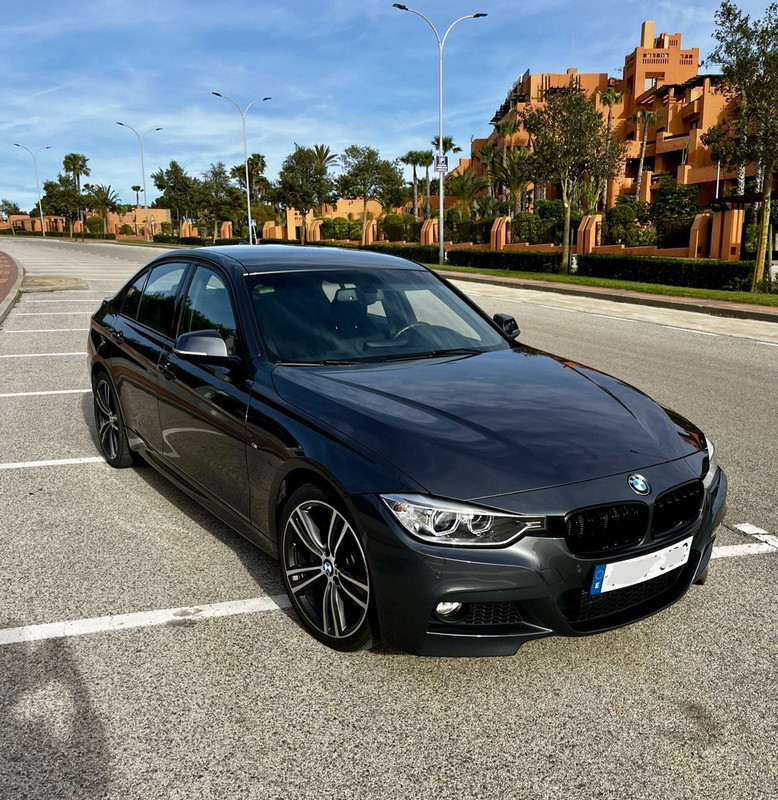

    Buenas, dejo una fotito de mi 335i Xdrive. En mi post de presentación tenéis un par de ellas mas. Un placer estar por aquí!

    Pero que bonito es, a pesar de sus 10 años y lo básico que salió de casa :amo:

    Lo tienes perfecto.
    El F30 es, para mí, uno de los coches más bonitos que se han hecho jamás.
    Su línea exterior es preciosa.
