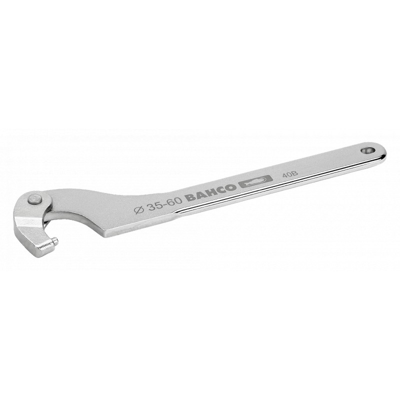

    Estaba mirando herramientas en una tienda online y he descubierto este tipo de herramienta. Quizá también sirviera para este tipo de apriete. Le llaman llave de gancho articulada, de pivote fijo o flexible:
    Por cierto, nunca más se ha desapretado, ni una ni la otra, y ya ha pasado medio año...

    Yo tengo esas llaves, las pillé para hacer conectores coaxiales de 1-5/8"y 1-1/4" de una marca expecifica y salvo en esos conectores no las he vuelto a usar jamás.
    Yo antes que eso me hacía con una buena grifa o sueca porque le doy más usos aunque marquen las piezas..
    Yo creo que lo mejor es lo que hiciste...
