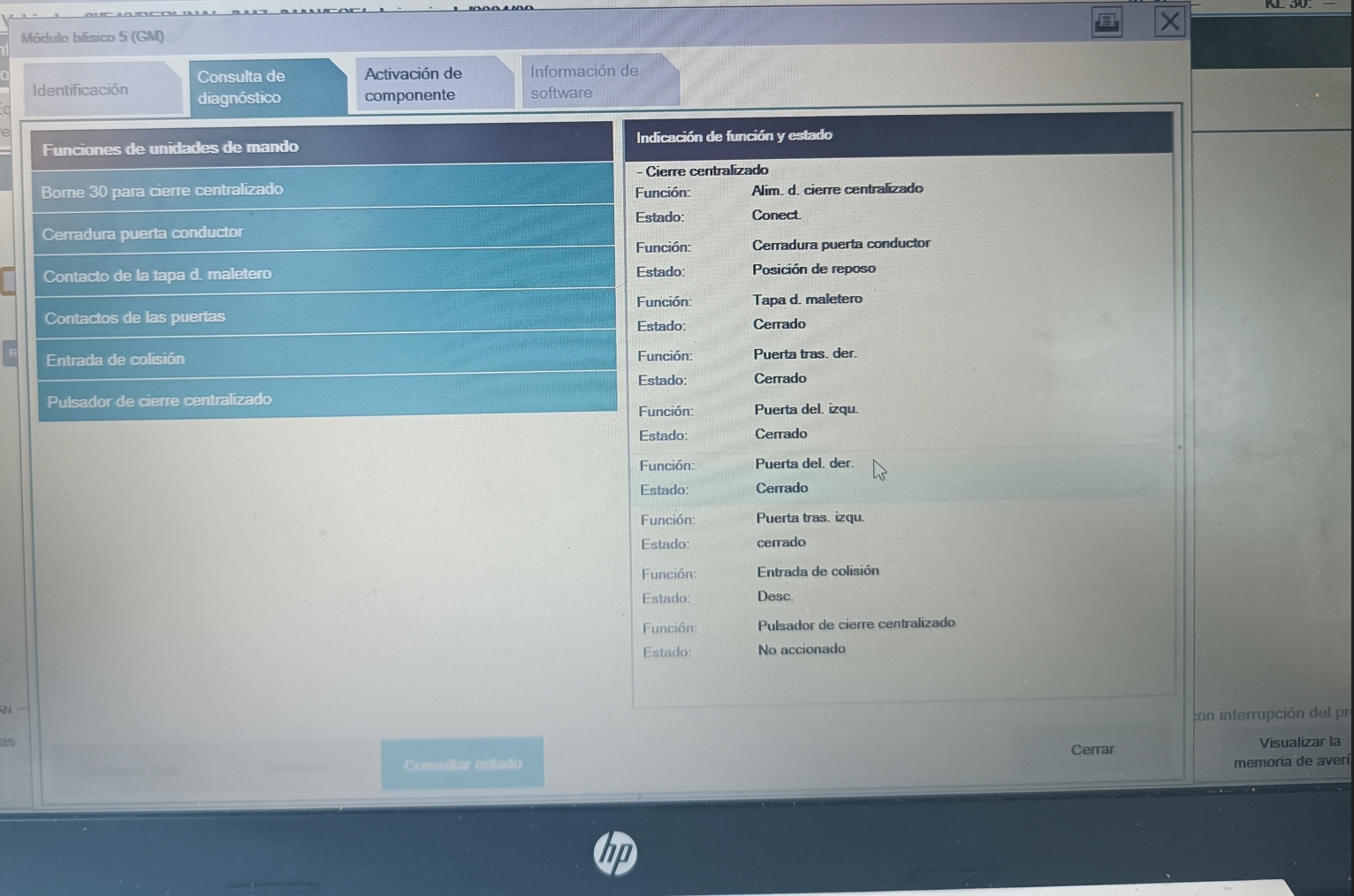

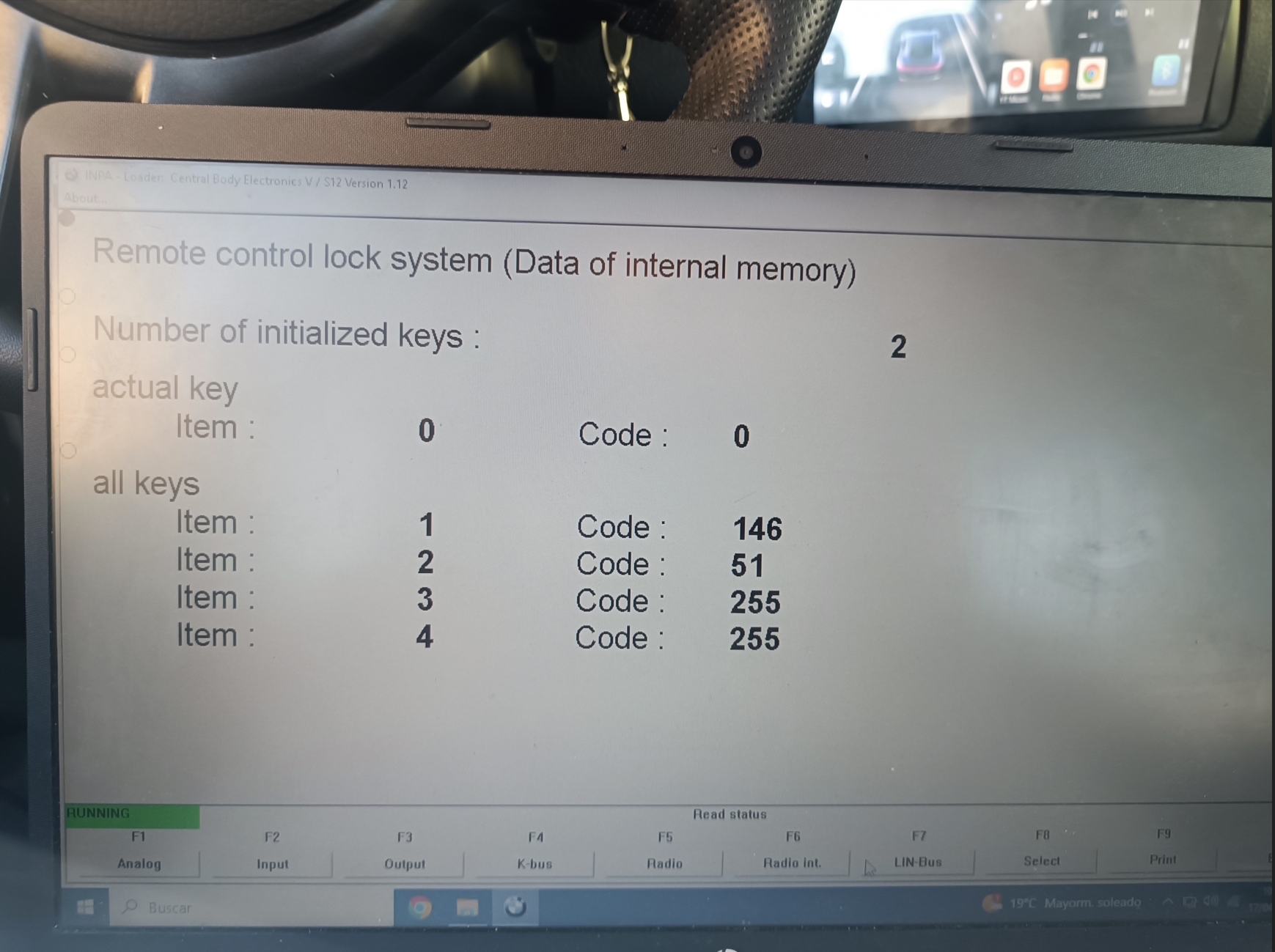

Buenas, llevo mucho tiempo intentando arreglar el mando del cierre centralizado y no me recibe la señal el coche, he probado la llave en otros vehículos y se enlaza perfectamente.
Investigando un poco dentro de los módulos tanto con el INPA como con el ISTA-D he encontrado esto
Algún tipo de idea, ¿por que pone cerradura en posición de reposo?
Alguien podría contrastar esos datos con sus coches(que le funcione el telemando), así me quito la duda

Te he puesto las imágenes en el post, a ver si alguien te da alguna pista.
En la captura del INPA pone que solo tienes 2 llaves inicializadas y la actual la contempla como 0, quizás deberías eliminar alguna que no tengas y tratar de inicializar la nueva, no recuerdo ahora cuantas deja tener activas.
Vale, ¿como puedo borrar las llaves que ya están inicializadas?, ¿tengo que entrar en algun modulo en concreto?

Y como tengas algún fallo de cerradura y no detecte si está abierto o cerrado, olvidate de programar ninguna llave. No deja

O del botón de la llave. Toca comprovar señal al pulsar los botones
Tengo dos llaves, una original que se que no empareja, pero la segunda llave si funciona, la emparejé al coche de un amigo y sin problemas.
al entrar al BMW scanner, módulo ews, desactivar o borrar llave. ¿Se me borran los archivos del trasponder tambien?
Supongo que si.
No. Nunca si desactivas solo la pones en off. Si borras sacas ese transponder del ews. Y no arrancara más. Sino lo vuelves a dar de alta programando otra vez la llave
Pero en ese caso, supongo que marcaría en el cuadro puerta abierta o el plafón interior no se apagaría ¿no?.

1.510
Falla el modulo comfort, me a pasado a mi, dejar de funcionar todas las llaves y no me deja enlazar ninguna.

creo que es el ZKE, el que controla los cierres y varias opciones mas
