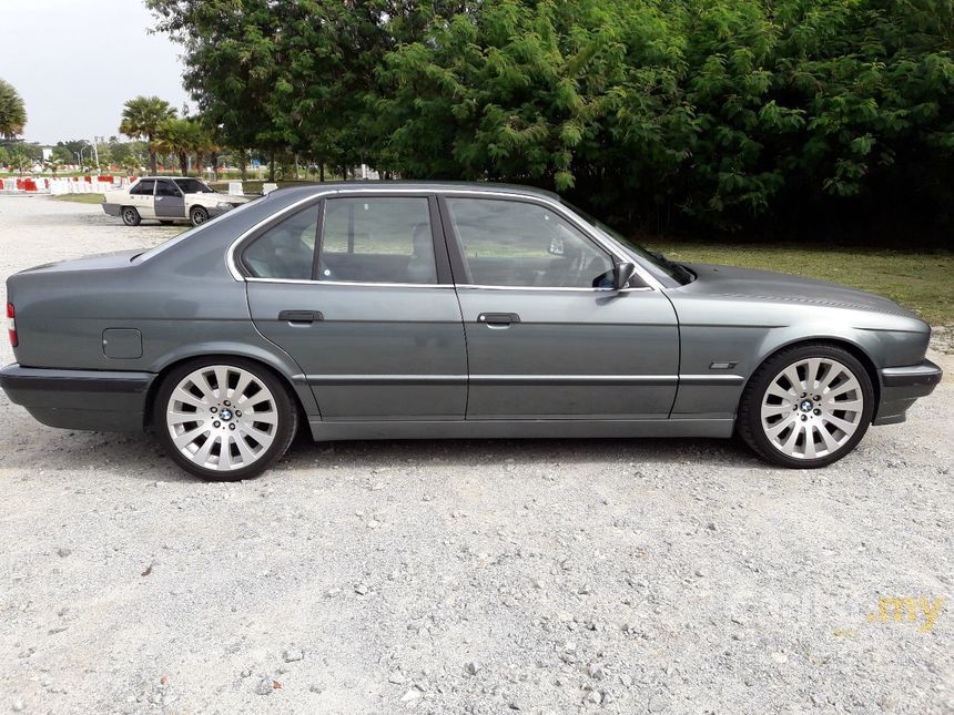

Hola buenos dias a todos ,queria preguntar si sabeis si me servirian las llantas de un e65 para mi e34? Gracias a todos de antemano,saludos

Valen pero te va a quedar demigrante y te van a rozar las aletas, llevan muy poco ET.
Estas en concreto son las mias (ET13) y si quedan bien, pero SI NO ENSANCHAS ALETAS se te va a comer el neumático, ROZAN POR DENTRO.

Gracias Duke ,las queria comprar porque salian bien de precio y con neumatico nuevo,el problema? Que el tio no me dijo que eran de chapa con tapacubo en la foto parecia llanta en si de aluminio,aparte que montaba un neumatico de 235 y me tocaba en el amortiguador,asi que no me las quede,ya que veo que tu llevas de otro et,queria preguntarte si es igual los separadores y los centradores,porque tengo un par localizadas pero son de serie 3 y me dijeron que con centrador que es mas barato me sirven en el mio,ya que busco algo en 17 ya que las mias de 15 se ven pobres,un saludo y por cierto las tuyas se ven muy bien !
Neumaticos un pelín estiradetes y apañat!
No quedan mal!
