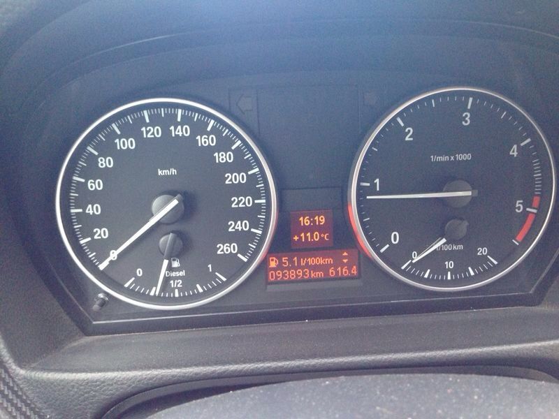

Mira que elevado es el consumo de mi 320d con 235-265 en 19"
Peor el comportamiento por que? por 1cm más de goma? eso lo vas a notar en la calle?
