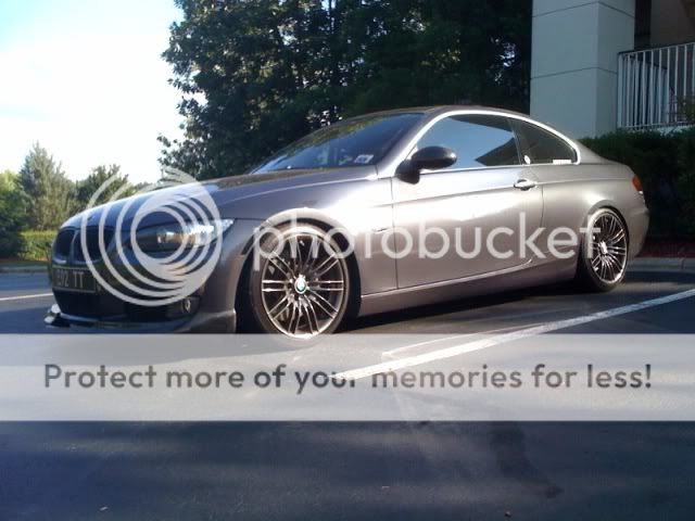

Quiero hacerme con un juego de llantas para montar neumáticos de invierno y me ofrecen unas 270 en 8x18 et20 las 4. Quedarían bien en un e92?rozan?

Quedan bastante mejor de lo que pensaba!
Son muy bonitas! y se ven muy muy poco en los M3 (es lo que no entiendo) quizá sea porque se ha quedado una pulgada muy pequeña y si las hubieran sacado en 19" hubieran triunfado mucho mas.
Yo desde luego prefiero antes esas, que las 260.
En cuanto a 18" para el e92, yo las tendria muy encuenta! o sea que ya sabes, que no se te escapen! biggrin

Creo que estas eran para el juego de invierno, las 4 con 235, por eso se ven poco

Pues puede ser.. porque ya te digo, estan contadas. Si fueran 19 igual te las cambiaba por las 230 jijiji!

Me encanta como quedan,¿sabeis si hay por hay alguna foto en un e90 si cogerian sin tocar aletas ?
Ni de coña :finga:
Y a ver como calzabas unas 255 en esas llantas.
260M FOR LIFE!!! :p
Eso si, tonterias a parte, quedan muy bien.
