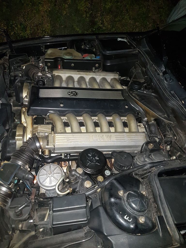

En el mio no pone nada y creo que comparte el deposito para la direccion y la suspension. es posible? solo he encontrado un desposito grande con 4 tuberias, 2 gorditas y dos mas finas.

Alex, tu coche tiene suspensión trasera autonivelante y el líquido es compartido por esta y por la servodirección. Eso se sabe por el bote del líquido hidráulico que es metálico. Falta la pegatina de la tapa del bote donde debía indicar el tipo de Pentosin que lleva, 7.1 u 11S y como comente mas arriba esos dos tipos no son miscibles. Se me ocurre que consultes en el manual de usuario cual es el tuyo pues denderá del año de fabricación del coche, los mas antiguos llevan 7.1 y los mas modernos 11S. Los dos son de color verde, mas claro el primero que el segundo, siendo nuevos se distinguen, me imagino que cuando están viejos, al oscurecer será mas dificil distinguirlos.
