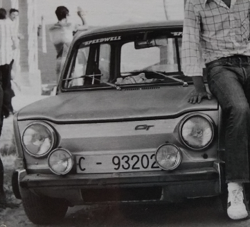

Si era un Rallye, un GT o un GT Rallye, eran de origen.
Era un GT modificado, fue mi primer coche comprado de 2ª mano, si eran de origen eran un poco como de aquella manera ya que, el interruptor para encenderlas parecía puesto como un pegote, la verdad es que de noche por las carreteras de Galicia eran una maravilla, pero como tenía amperímetro, cada vez que las encendía pegaba un salto la aguja del consumo eléctrico.
