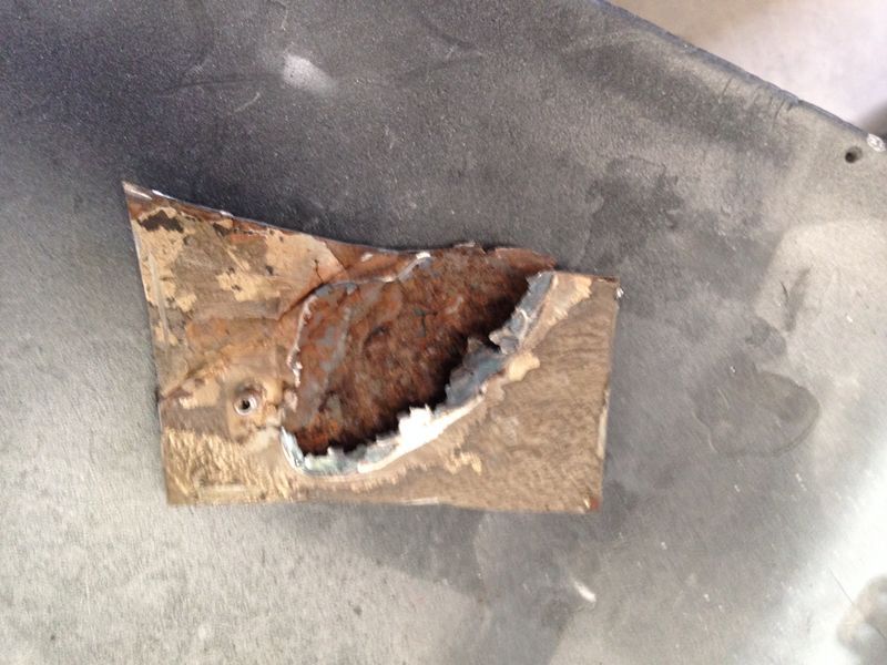

Tuve que cortar el lateral, era un colador, hacer la pieza dio su trabajito...
Listo.

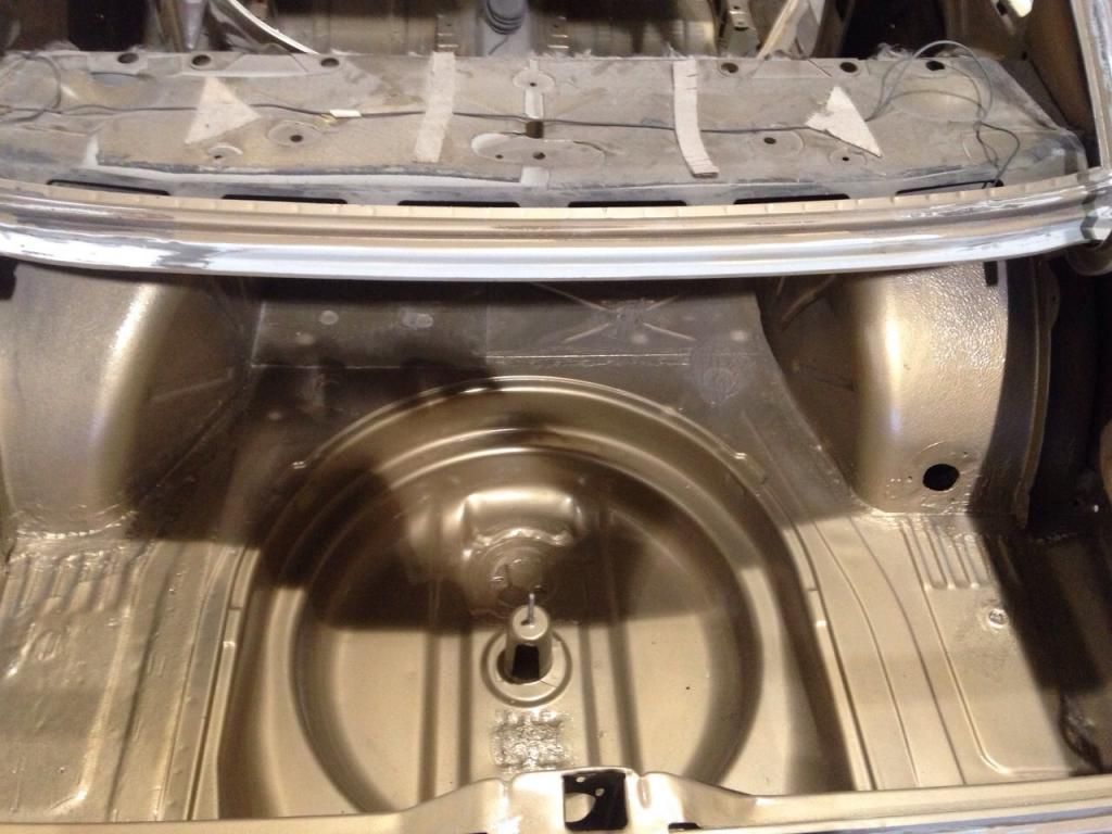

El maletero, tenía sorpresa...
A por la trasera y lateral. Descubrí un roce similar al de la anterior aleta, que tuve que alisar. Otra trabajera. Pero ya está listo.
La trasera fue complicada de alisar, estaba hecha una ola. Y la pegata de la E estaba fosilizada.
Lo veo hasta bonito así. Ahora veremos, empezaré a lijar con P400 y pasaré a P600, creo que será suficiente.
Temblando estoy con la bicapa. A ver como sale la cosa, probaré primero con las aletas, porque chafar todo esto sería una jugada.

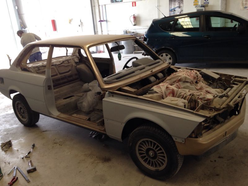

Como más vale tarde que nunca...
Después de un letargo considerable, parece que al fin empieza a ver la luz
Ha cambiado el foro, no sabia ni cómo subir las fotos y hace mucho que radial, mig, pistola, compresor....andan lejos de mis manos.
Más de un año desde que no veo el cadaver, pero cerrando los ojos me lo conozco de memoria...
Son pocas, pero alguna fotos os dejo.

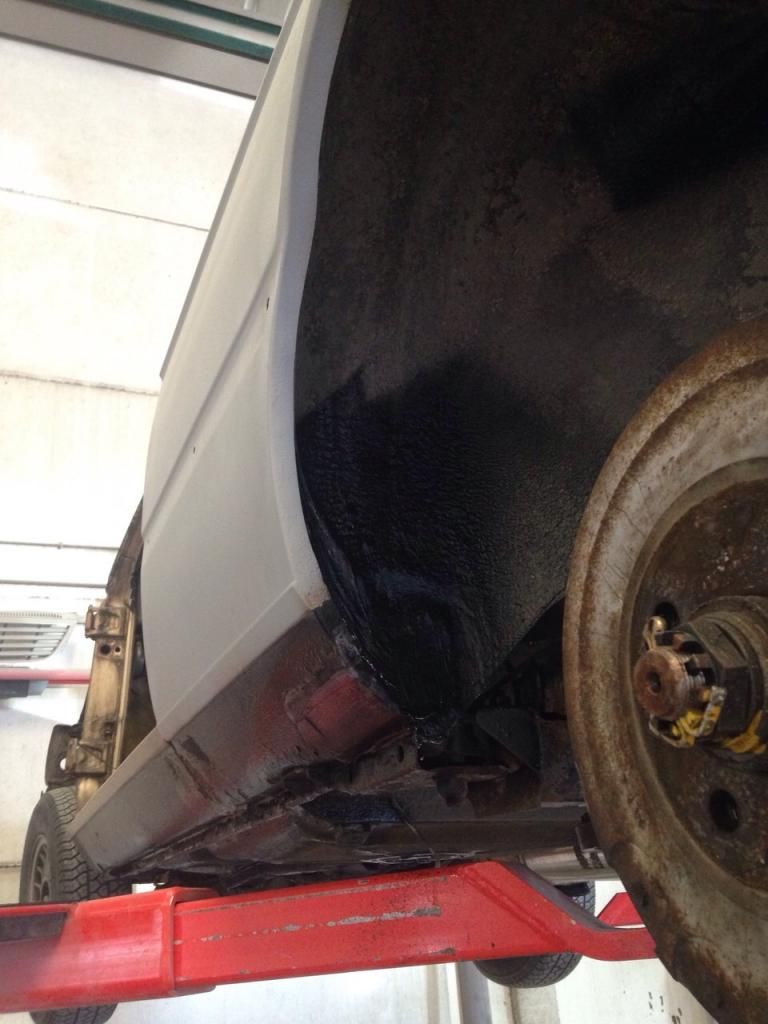

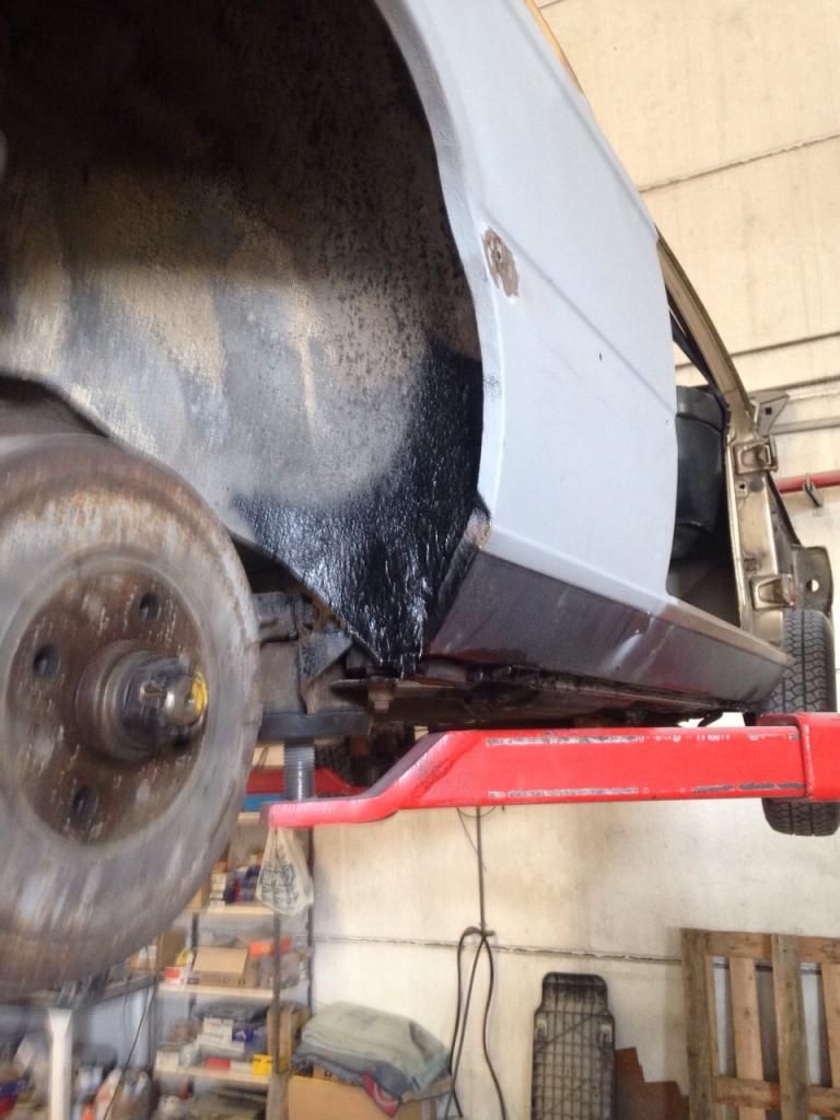

Os voy contando cómo vamos.
En pleno proceso de montaje, nos hemos topado con las varillas torsionadas del capó.
Imposibles de montar, por lo que os pido ayuda por si me podéis explicar algún truco para ello.
Prometo fotos en cuanto las descargue de la cámara.
Un saludo.

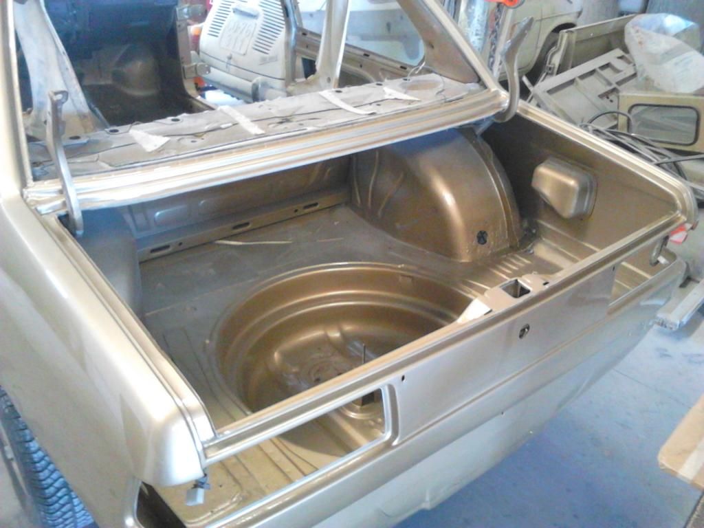

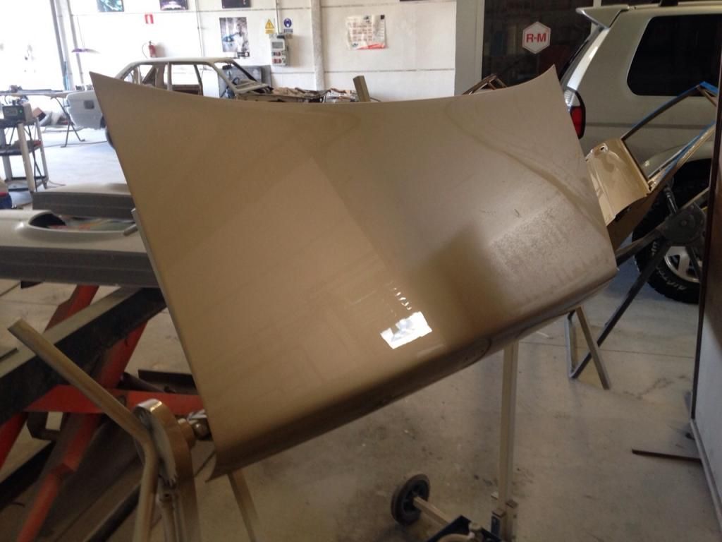

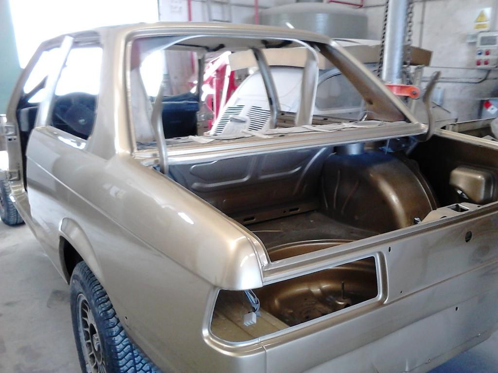

Al ataque con las últimas que tengo ya con el Kaschmir Metallic. Apunto estuvimos de cambiar el color al Zypresangrun Metallic, pero hemos mantenido la originalidad, ¡¡pues no íbamos a venir casi 35 años después a hacer inventos!!
El camino ha sido pedregoso, pues estaba más destinado al arrastre que a sobrevivir, pero creo que merecerá la pena.
La siguiente me parece mentira, casi había perdido la ilusión en verlo así alguna vez.
Los que lo han seguido pueden comparar este costado con el estado previo que tenía.
¿Qué os parece?
Y otro paso más.
