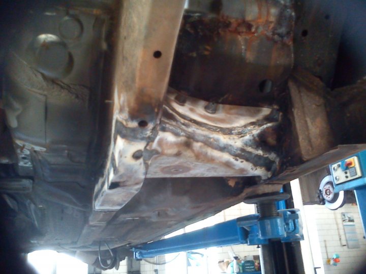

Conocéis algún E39 con cancer terminal?
Yo sí:
:weedman:
Chin
e46 - 911
28 Nov 2006
7.834
631
fernandobiker12;13026299 dijo:
Esprecioso el 7 Reihe. La pega es que los lacitos le devaluan :descojon::descojon:
Si le haces una oferta al dueño seguro que te lo vende biggrin Eso si, los lacitos ya no lo tiene. Han estado puestos menos de 24 horas :weedman:
Alejandro87
E38 y xantia pelado.
11 Dic 2010
17.810
1.740
Otro E39 con superóxido dismutasa:weedman:
Es estructural la cosa, tiene muy mala pinta...
Cómo arreglan eso? cortan todo y ponen la pieza nueva no?
En la otra foto se ve que le rehicieron el larguero del chasis, con esas chapas estilo "aceradas".

Alejandro87;13028850 dijo:
Yo sí:
:weedman:
Madre mía, que pasada. Nunca he visto un BMW (de ningún modelo) con tal cantidad de oxido :eek:

Fijate donde hizo los puntos de soldadura, lo que no entiendo es cómo hacen para sanear por dentro una vez que la pieza está puesta y soldada, pues los puntos o cordones de soldaduras de dentro ya no tienes acceso.
La verdad es que es bastante curioso, si :-k Yo al oxido le temo que no veas, siempre intento secar el coche lo mejor posible cuando lo meto al garaje, espero no ver oxido en el E34 8-[
