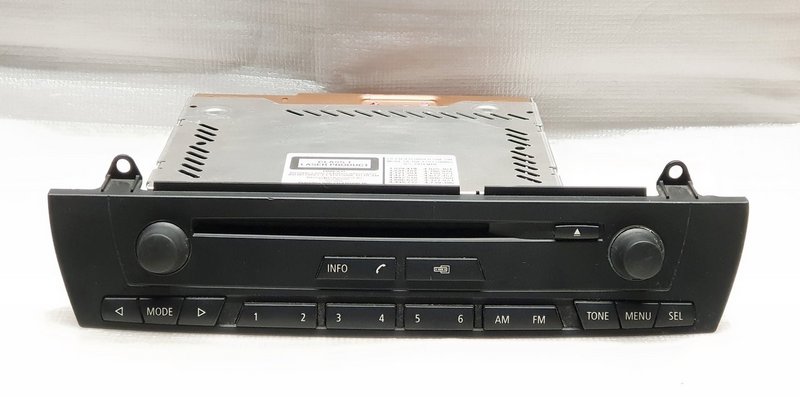

Pues como digo, parece ser que tengo el modulo de la radio Navegador profesional averiado (bmw x3 e83 2006), y como el panorama pinta bastante feo pues estoy barajando la opción de adquirir una pantalla china Android para ponérsela, pero tengo la duda de si estando ese modulo defectuoso (no hacen nada los botones) si podría poner la Android, sin perder mandos de volante y demás. Por cierto creo que este equipo trae amplificador en en maletero, al lado de la tapa donde se esconde el lector DVD GPS y modulo Bluetooth del maletero (pero metido detrás del tapizado), desconociendo si eso es un impedimento también para el buen funcionamiento de la futura pantalla.
Gracias de antemano.
Esta radio lleva el coche:

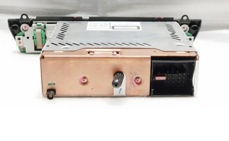

Puedes poner foto de a parte de atrás.

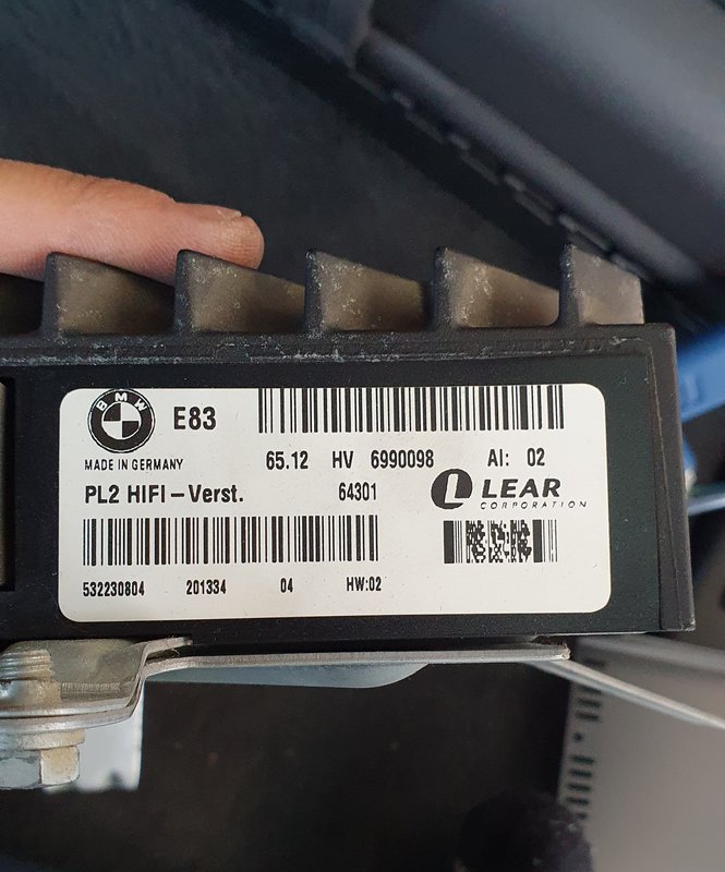

Vale pues según ese conector tienes las conexiones ahi. podría manejar los mandos pero tiene venir interface Cambus en la radio pero el sonido si es complicado por el ampli va por fibra óptica asegúrate de que llevas ampli
Eso de la fibra óptica no he visto en ninguna ficha, el lugar donde en la fichas va las supuestas supuestas fibras ópticas estan vacias en este modulo y en los demás no llevan!
Aqui pongo foto del ampli del maletero.
