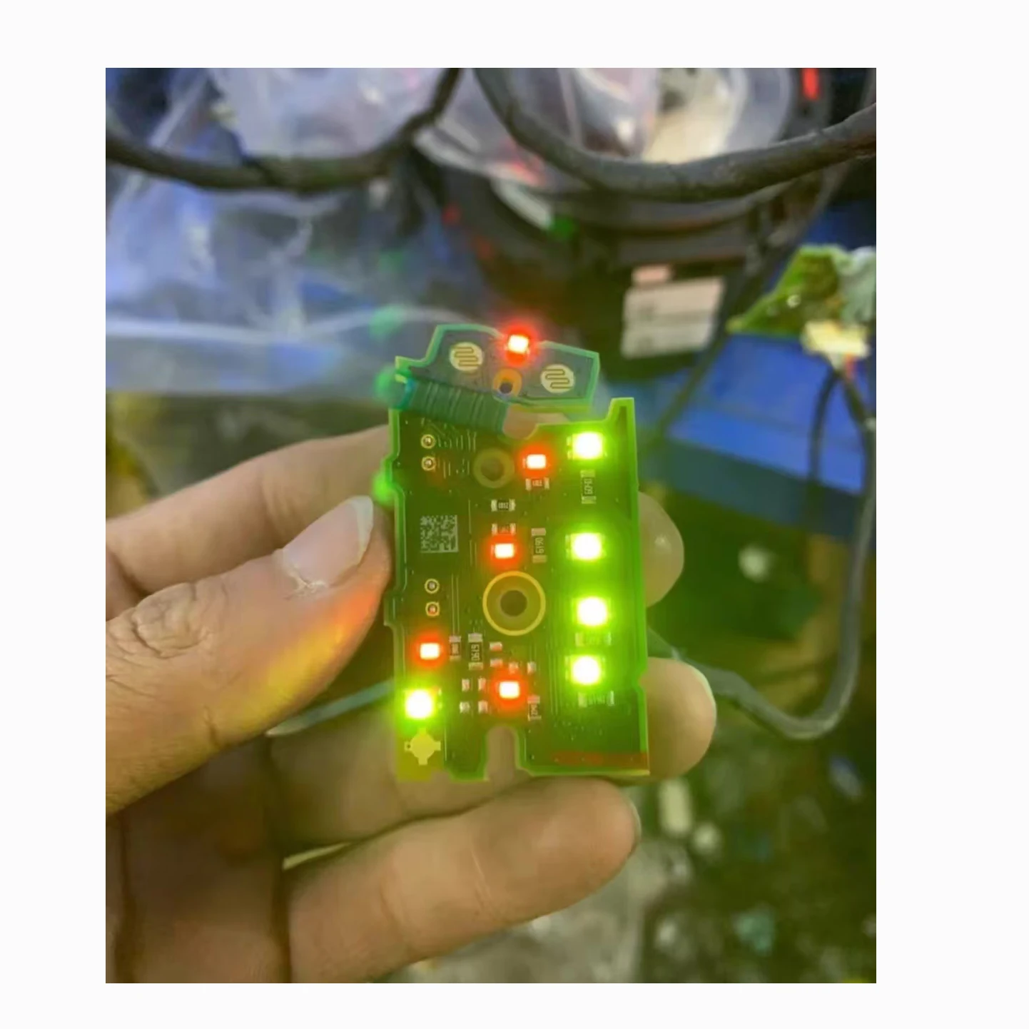

    Me acaba de pasar a mi.... pero en mi caso, al arrancar se enciende el LED de la P durante unos milisegundos y luego se apaga, no funcionando ningún otro LED. No sé si cambiando los LED se arreglará.......:muro:

    i have plan to change LED in coming few days, do you know if we can drive the car without the PCB led indicator ? My PCB led indicator will not be available during 2 weeks.

    Refloto este tema, me está pasando a mi pero se me va y me viene…no se que led es el que falla si el R, N, D…lo mismo arranco y me va bien como voy en marcha y se quita, el cambio va perfecto.
    Lo tengo desde hace 2 meses, espero que el compraventa me lo pueda reparar/sustituir ya que está en garantía…me deberían de poner la palanca directamente, no?

    A mi en garantía me cambiaron la palanca entera por el dichoso Led

    A mi tambien me pasa, cuando pongo la D...al arrancar se enciende, cuando meto marcha atrás funciona....es al poner la D cuando se apaga....tampoco me preocupa la verdad.
    Esta tarde que hago crossfit con un chico que trabaja en la bmw le preguntaré si sabe algo del tema y como solucionarlo sin tener que cambiar la palanca entera.

    Buenas tardes, pedazo de brico, hoy me ha pasado a mí lo mismo al poner la D deja de iluminarse la marcha.
    Tengo mis dudas para sacar la placa con los led y es referente a quitar la tapa negra donde están las letras. Es a presión? Hay algún truco para sacarla? Me da cosa partirla.
    Los que ya la habéis sacado, podríais explicarme como se hace.

    Bueno ya he visto como va. Otra cuestión al quitar la tapa negra después vuelve a pegar bien?

    Me pasa exactamente lo mismo en un BMW X3 del 2014, la palanca de cambios no es la misma, pero supongo que tendrá el mismo desarme, tengo la duda si la placa negra donde vienen las distintas posiciones del cambio está pegada o sale por presión. Muchas gracias.

    refloto el tema porque me pasa lo mismo, en cuanto pongo la D se va todo. Ya lo lleve a arreglar y me ha funcionado dos meses y se ha vuelto a ir.
    Me planteo el cambiar la placa, alguien sabe donde se puede conseguir recambio de la placa ?

    No se si alguno más le ocurre de esta manera, pero el mío cuando le casca el sol durante un buen rato, o en verano lo dejo aparcado unas cuantas horas al sol ( aunque deje la cortina del techo cerrada y el parasol puesto). Deja de funcionar la dichosa luz de la palanca, luego la siguiente vez que lo arranco ya funciona normal.

    Pasa desde hace tiempo y la verdad me ha dado tranquilidad leer el post. He soldado cosillas pero la verdad un manazas para eso. Aún así compraré los leds que indica el compañero y a ver si me busco alguien de microelectrónica que me lo suelde
    Gran pero gran aporte. Por cierto para manazas como yo he visto que en alguna tienda online china venden la placa entera nueva. Que os parecería para sustituirla ? Sería seguro?

    alguno preguntaba donde conseguir la placa nueva , podrías poner el enlace , seguro que a alguno le vendrá bien.
