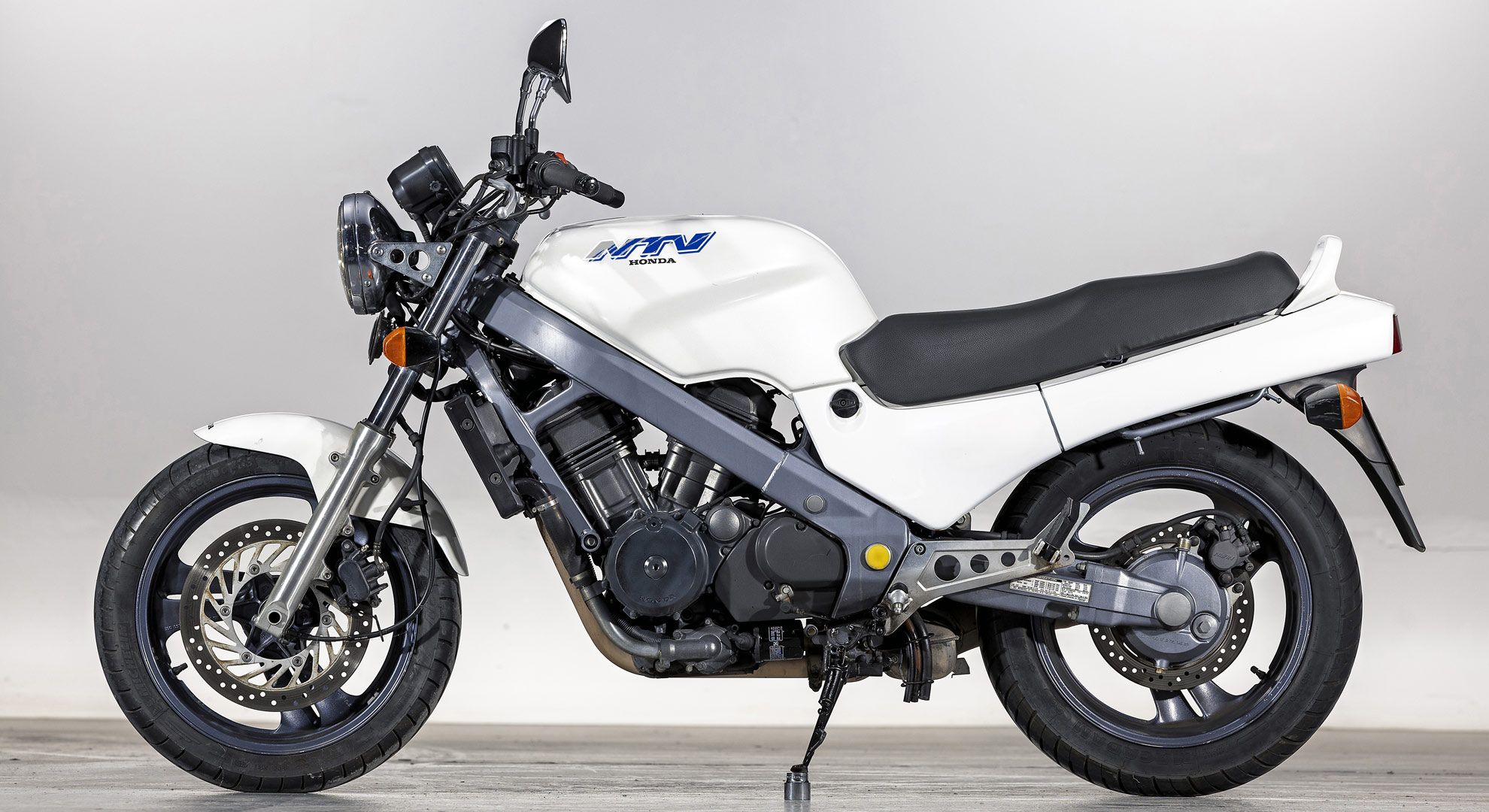

La unidad de este Classic Club pertenece a la segunda versión de 1993 y, por tanto, es una NTV650. No se modificó demasiado con respecto a la primera, pero sí que recibió algunos retoques con el objetivo de reducir costes de producción. Junto a pequeños cambios menores, los semimanillares de aluminio fueron sustituidos por un manillar elevado realizado en tubo de acero y el motor, en vez de ir en aluminio visto y pulido, iba lacado en gris oscuro.

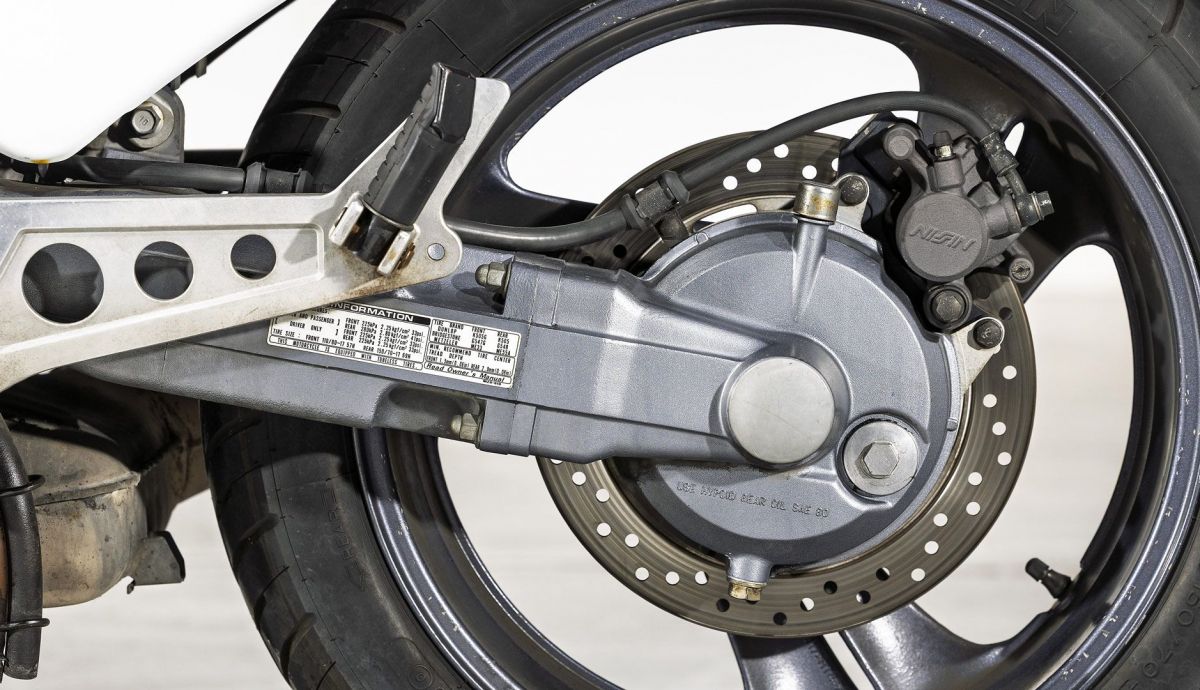

Transmisión por cardan​

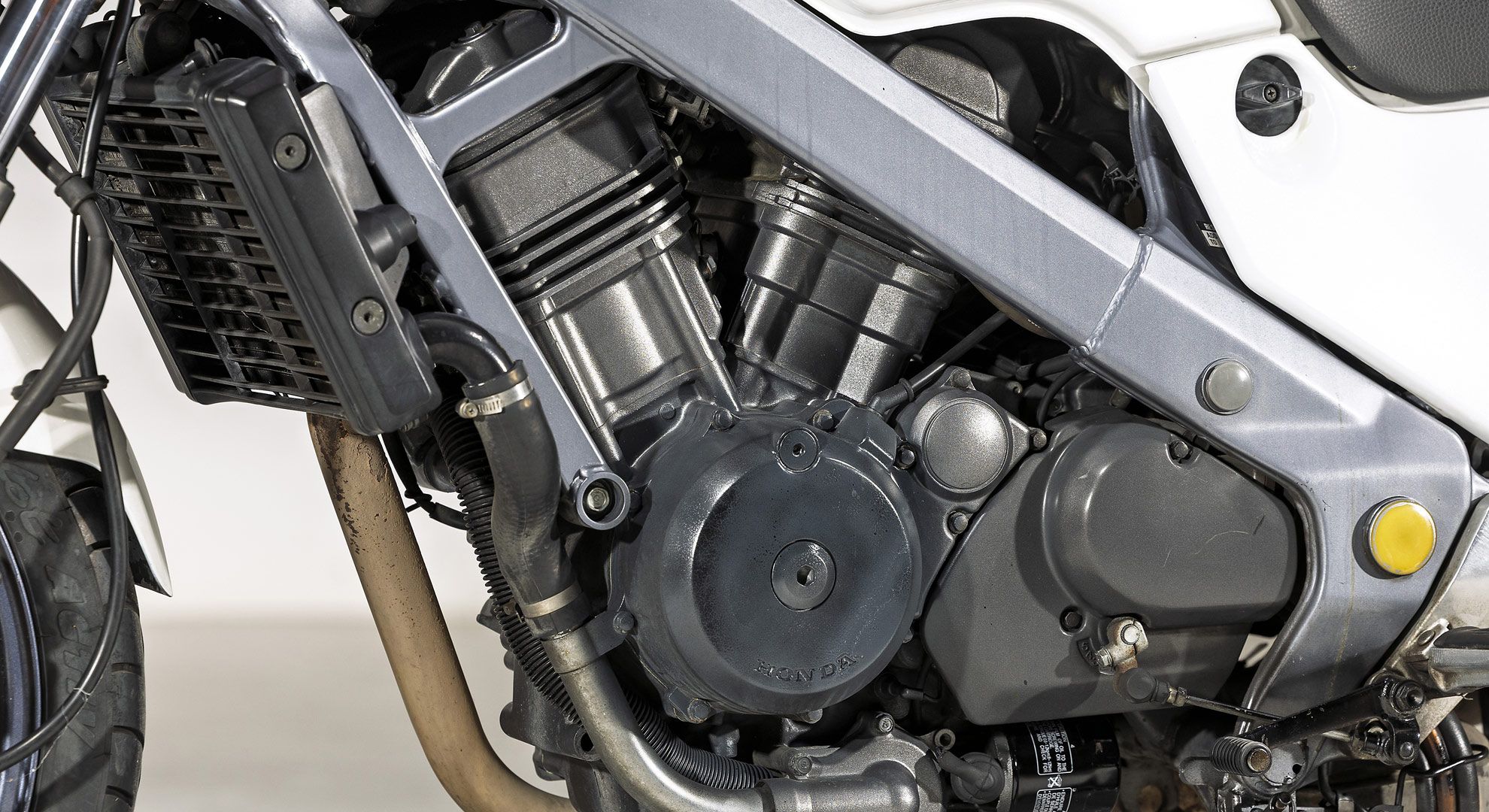

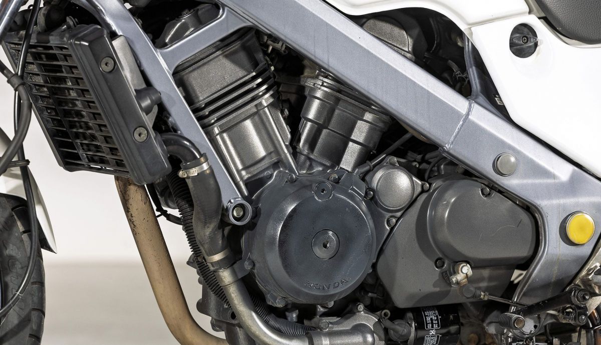

La NTV650 se trataba de una moto sencilla en cuanto a diseño, pero bien dotada en cuanto a tecnología. Estaba provista de un sofisticado motor de dos cilindros en V transversal a 52º tomado de la XRV650 Africa Twin, pero que, en lugar de cadena para la transmisión secundaria, contaba con un robusto y fiable cardan que discurría por el lado izquierdo.
Esto permitía “olvidarse” de este apartado y gracias a ello fue elegida por muchos usuarios que la veían como una moto “limpia” que requería pocos cuidados.
El bicilíndrico de 647 cc incluía refrigeración líquida y culatas con un solo árbol de levas movido por cadena. En esta parte contaba con sutilezas como la doble bujía o las tres válvulas por cilindro, dos para la admisión y una para el escape.
La caja de cambios se bastaba con 5 relaciones, la última con un desarrollo muy largo, que le permitía circular por carreteras rápidas de manera desahogada.

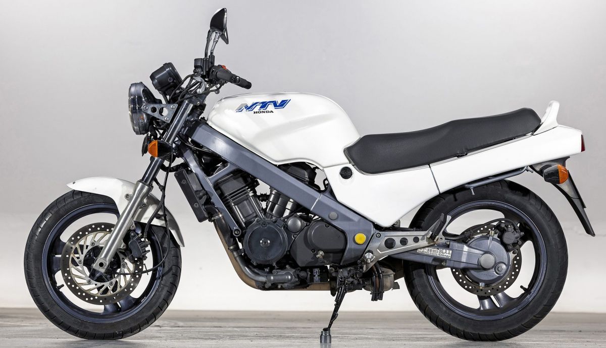

El chasis era relativamente sencillo. En su día se decía que era una estructura en “U”, pero en realidad se trataba de una doble viga perimetral realizada con dos tubos de chapa estampada de acero y sección octogonal.
La estructura se completaba con dos tirantes que bajaban desde la pipa de dirección hasta los anclajes delanteros del propulsor, y con un robusto subchasis soldado y realizado mayormente con tubos de sección redonda.

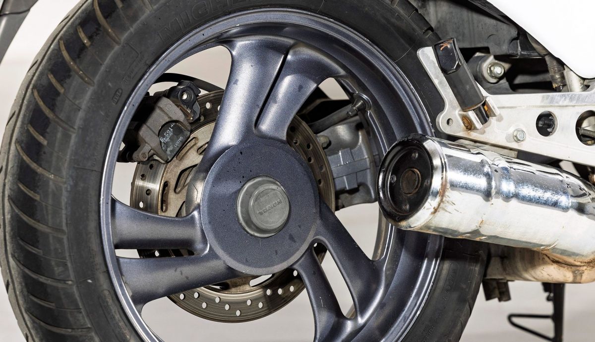

El basculante monobrazo fabricado en aluminio era otra de las exquisiteces de esta moto y en su día se comentó que, tras la VFR750R (RC30), fue la segunda moto fabricada por Honda que montó un basculante de este tipo, dejando la llanta trasera muy a la vista por el lado derecho.
Además, esta solución era muy práctica y permitía desmontar la rueda trasera aflojando solo una tuerca que iba muy bien camuflada tras una tapa de plástico en el centro de la llanta.

En cuanto a suspensiones, delante contaba con una horquilla con barras de 41 mm de diámetro y un recorrido de 130 mm. Detrás montaba un monoamortiguador central anclado directamente sobre el basculante. Ambos estaban firmados por Showa y la única regulación permitida era la precarga del muelle del amortiguador.

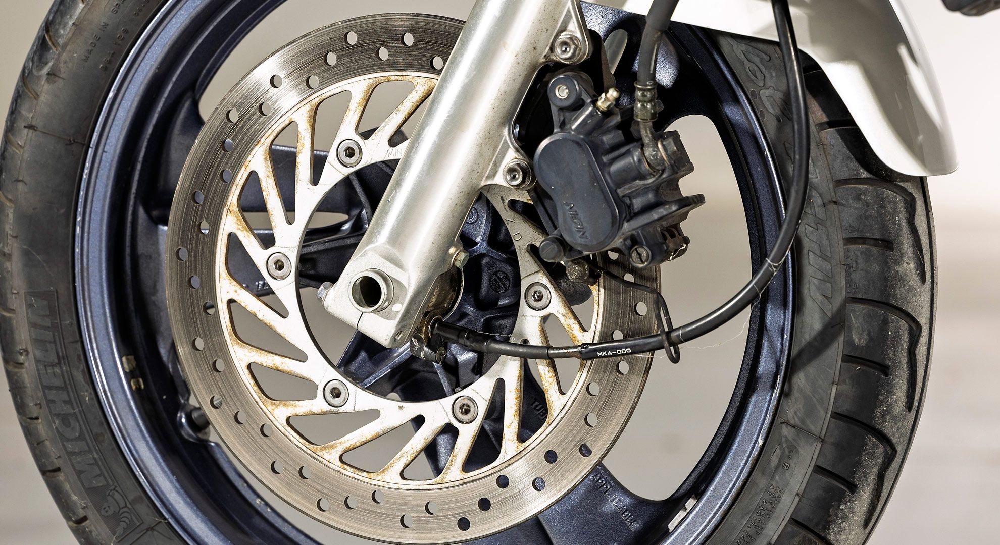

En el apartado de frenos destacaba el gran disco delantero de 316 mm mordido por una pinza de dos pistones paralelos. El trasero tampoco era pequeño, con 276 mm de diámetro y una pinza de un solo pistón.
En ambos ejes montaba llantas de aleación de 17”, un diámetro que a finales de los años 80 comenzó a consolidarse como el ideal. Calzaban neumáticos sin cámara en medidas 110/80 y 150/70, considerables en su época para un modelo de media cilindrada.
La carrocería de la NTV650 era sumamente simple, con un frontal totalmente desnudo presidido por un faro redondo y un abombado depósito de gasolina de 19 litros. En la parte trasera contaba con un asa central para el pasajero pintada a juego con el color de la carrocería.

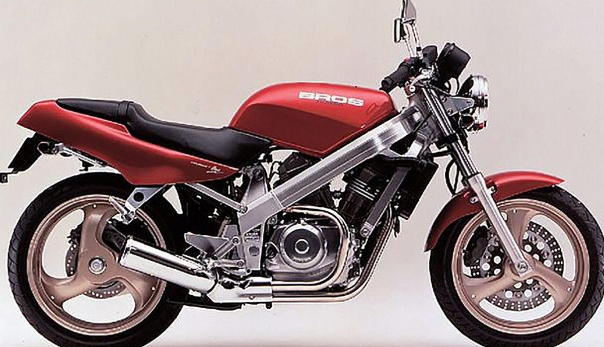

A la vez que comenzó la comercialización de NTV650 Revere en 1988, en otros mercados como el japonés o el estadounidense, se puso a la venta un modelo de características similares que se denominó Bros en Japón y Hawk en Estados Unidos.
Además, en el país asiático se comercializó en versiones de 400 y 650 cc, mientras que en el norteamericano solo se vendió la de mayor cilindrada.
Honda NTV650 1993
Honda NTV650 1993
En todos los casos, poseía una carrocería más esbelta que le otorgaba un aspecto más ligero. Además, contaba con un chasis de estructura semejante al de la Revere, pero fabricado en aluminio en lugar de acero. El subchasis, igualmente de aluminio, era desmontable al ir atornillado en vez de soldado.
Otra diferencia importante que poseían estas motos, exóticas para nosotros, es que la transmisión secundaria era por cadena de eslabones y no por cardan, con la idea de que tacto general fuese algo más deportivo. Como la Revere, en vez de un manillar alto, montaban semimanillares anclados por encima de la pletina superior de la dirección.
