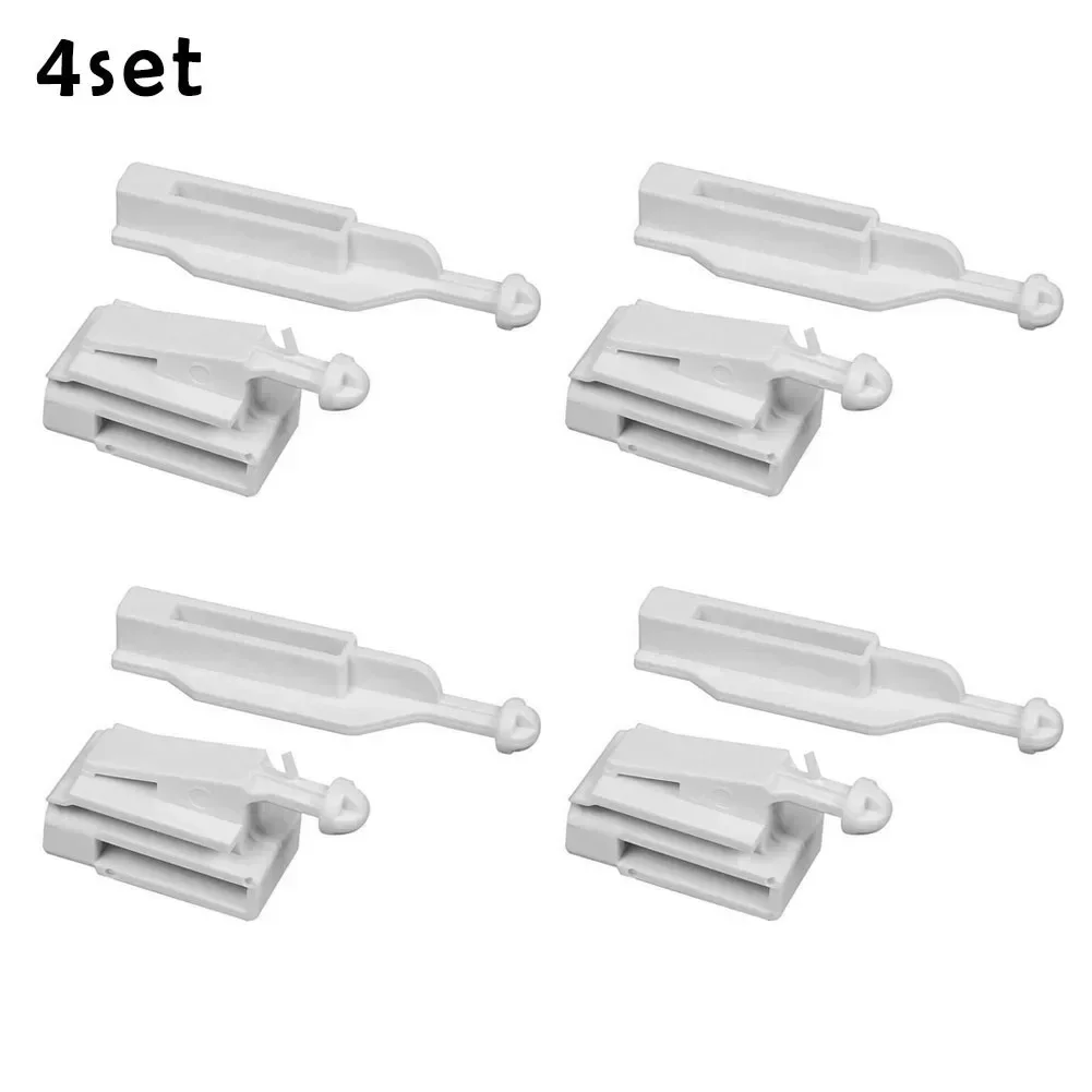

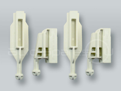

Sobre el tema del alumbrado, los E39 a estas alturas, tienen la mayoría las patillas de regulación de altura de los faros partidas, lo que hace que el haz de luz siempre apunte hacia abajo, y no alumbren nada.
Con la edad, y uso, los problemas comunes que perjudican al alumbrado suelen ser:
-Tulipas opacas: con un buen pulido en el mejor de los pasos, o reemplazando la tulipa (el "cristal" del faro)

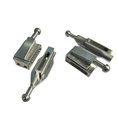

-Patillas partidas: se reemplazan, de plástico o si eres muy pro de aluminio. Lo más común es cambiarlas por unas de plástico, dependiendo de si tus faros son anteriores al restyling o posteriores, llevas unas u otras. Son asequibles de conseguir. Te harían falta dos juegos (uno por faro, cada faro lleva 2 piezas, de diferente tamaño)
Viendo que tu coche creo es de 2003, restyling: te deberían corresponder las siguientes:
De aluminio, más caras:
Éstas son las que he comprado yo.
-Luego, parábolas con suciedad y en caso de xenon proyectores quemados. Reemplazarlos puede ser útil, en tu caso con halógenos tal vez con limpieza sería suficiente.

Si no te importa, ¿puedes comentar qué impresión tienes de estas patillas metálicas? ¿Cómo las instalaste? ¿Abriendo faro o con el método que no requiere abrirlo?
Pues mira, aún no me he puesto con ello, éstas semanas lo haré.
Sí que es verdad que pesan más que las de plástico (18gr), que también tenía preparadas, pero me decidí por las de aluminio (88gr). Aquí la prueba:
Aluminio:
Plástico:
Habrá que ver si los motores de regulación aguanta con el tiempo bien esos 70 gramos extra. Las de plástico se veían sólidas, pero preferí asegurar.
Tengo un juego de tulipas nuevo, pero no es marca Hella, y antes se podían encontrar, ahora no por lo que veo. Mi idea era poner tulipas Hella nuevas, aunque tengo intermitente naranja y antes sólo veía con intermitente blanco, o sin su parte reflectora. Sería un poco quitar las naranjas de la tulipa vieja, y fijarla a la nueva en tal caso.
A tu pregunta:
Hay métodos para cambiar patillas sin abrir el faro, lo que siempre he visto es hacerlo con las de plástico (las más comunes). Entiendo que si te decides por las de aluminio, también se podrá hacer.
Creo que este vídeo está más claro para el método sin abrir faro:
Aluminio:
Plástico:
A tu pregunta:
La diferencia de peso no es poca. Y no sé yo si con el cambio de material la rosca seguirá roscando igual de bien. Si finalmente pones las de aluminio, lubrica muy bien los engranajes.
Creo que optaré por las patillas de plástico y por el método sin abrir. Tengo un juego de faros Hella con intermitentes naranjas en el trastero, quizás practique con ellos primero antes de atacar los buenos del coche y luego los revenda reparados.
GELI///M
9 Abr 2007
3.634
2.929
Lo tendré muy en cuenta lo que comentas. En caso de que vea que no ajustan la altura bien, cambiaré a normales, pero claro, ya el faro lo tendré sellado.
Habría que ver para hacerlo con un método sin abrir, pero están pensados para patillas de plástico, y rotas. No de aluminio.
Bueno, es buena idea. Si quieres cambiar tulipas, las hella no hay manera de encontrarlas, y son más resistentes que las de otras marcas.
