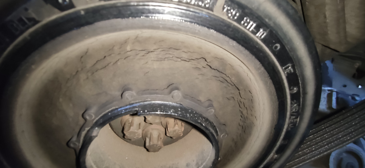

    El mío hace ruido al parar el motor y voy a pedir el Febi de Amazon porque está mañana en Norauto me presupuestaron 294€ por cambiarlo. ¿Sabéis el par de apriete de los tornillos?.
    Lo único que temo es que los tornillos tienen pinta de estar muy duros de sacar sin pistola.[​IMG][​IMG][​IMG]

    He visto ese para pedirlo, pero la referencia oem no coincide con la que viene para mi coche (320d 184cv de 2010) en realidad.
    ¿Es ese seguro?.

    Eres un crack (como siempre). El tema es que @MUREL29 montó el que tú has puesto primero y de origen creo que llevaba la misma referencia que el mío, que creo que es la referencia que monta de serie el 23d.
    El miércoles en Norauto me presupuestaron para mi coche un INA equivalente al primero que pusiste, por lo que sospecho que ambos son válidos y que el último es ese reforzado de los 23d.
    Por cierto, la referencia de realoem no coincide con la real de la foto que puse.

    Y la real del damper de mi coche es 1123 7810458 (en las fotos que puse no se ve muy bien).
    Esa segun realoem es la de un 123d.
  22. deirvy
    deirvy Forista
    4 Ene 2010
    2.275
    1.381
    Andalucia
    e90 320d 184cv
    Polea de un 123d en un 320d 184cv[​IMG][​IMG]

    Y ahora la madre de todas las dudas: es realmente necesario usar algún útil de bloqueo del cigüeñal para cambiar el damper de cuatro tornillos?
  30. deirvy
    deirvy Forista
    4 Ene 2010
    2.275
    1.381
    Andalucia
    e90 320d 184cv
    Hay un útil específico para ello, pero por lo que he leído en otros hilos, los tornillos salen fácil (par de apriete de solo 40Nm+120°). Hay gente del foro que lo ha hecho con la sexta metida buscando compresión y freno de mano sin problema.
    Otros bloquean por la zona de la caja de cambios, pero como parece que los tornillos salen bien, yo bloquearé como pueda con una pletina de aluminio en las ranuras del damper y creo que será suficiente.
