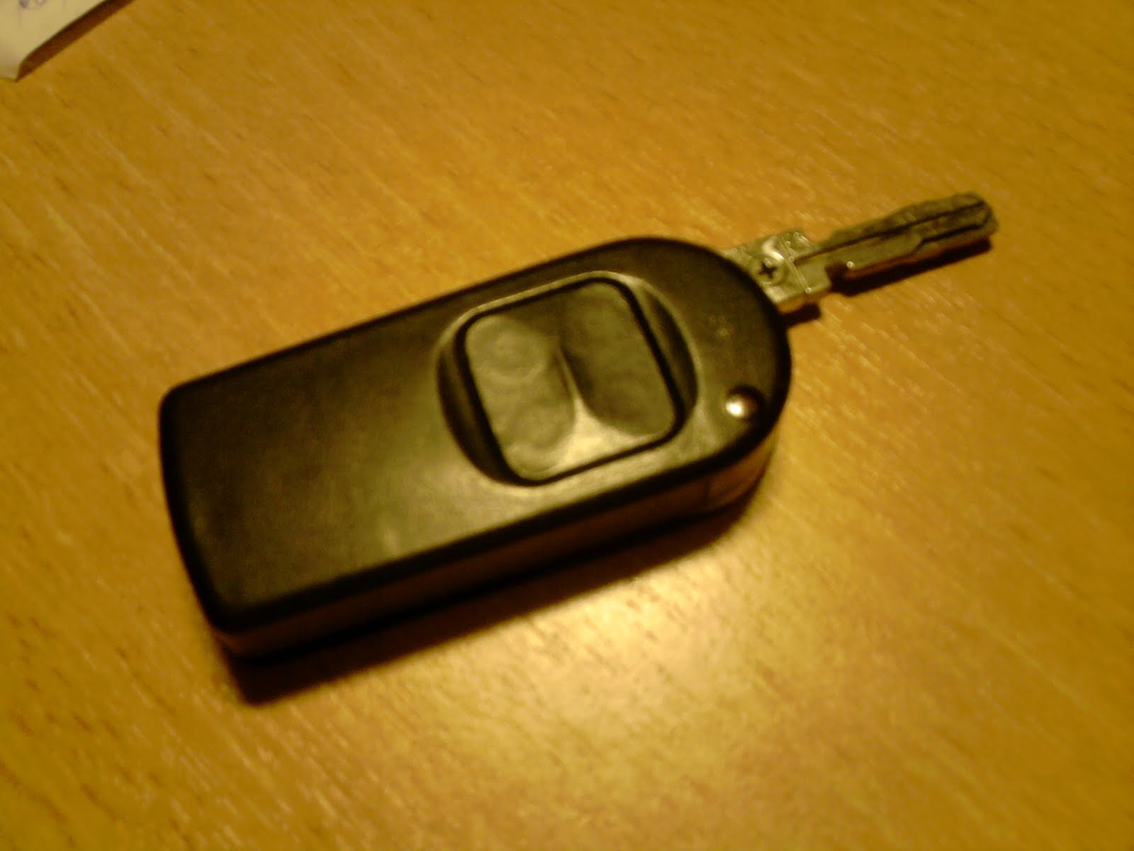

Hola,acabo de agenciarme otro serie 5,éste un e34 520i y lleva la llave de las fotos pero sin pila,querria saber que función tiene el botón lateral que se ve en las fotos.

Ahora pongo las fotos que se vean,perdón:
es el botón que se ve en la primera foto.

Es el mando infrarrojo de los primeros modelos, ese botón activa el doble cierre y la alarma antirrobo si la tienes, pero sin pila poco va a hacer...

No si pila ya le he puesto esta tarde,pero no hace ninguna función,se enciende el piloto rojo del mando cada vez que apritas cualquier botón pero no hace nada.
¿Hay que programarlo de alguna manera al cambiar las pilas?
O quizás sea un problema del coche y no del mando.
Por cierto la llave para tener 15 años ó más ya era de spadín que tan de moda están ahora,madre mia que cosas.
Z
zurruletas
Invitado
Por cierto por si le pasa a alguien,al reprogramarlo de la manera que dice el manual,no se activa al momento,tarda unos 30 segundos después de seguir los pasos del manual,es que casi me vuelvo loco,dale que te dale,y cuando ya lo dejaba por imposible..............y estar los 30 segundos pemsando que iba a hacer con el mando,ZAS!! ya funciona.
