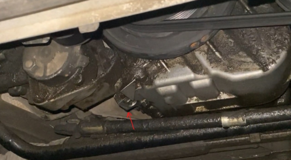

Buenas compañeros,
Lo primero de todo, presentarme.
Soy un antiguo propietario de un e34 525i, aunque este pasó a mejor vida.. y ahora, desde hace poco soy propietario de un e46 330ci.
Todo bien, pero desde hace unos días estoy observando que en el suelo, están apareciendo unas gotitas de aceite. He hecho un cálculo de una semana y son unas 3 o 4 gotitas en una semana. (No sé si es mucho).
Decir que el coche lleva 2 semanas parado, sin ni siquiera arrancar.
El sábado me asomé debajo del coche a ver si era capaz de observar por donde podía venir la fuga, pero estaba todo lleno de tierra/grasa por lo que al estar toda la parte de debajo tan sucia era imposible ver algo.
Mirando con una linterna, pude ver que donde había aceite y se estaba "formando" la gotita era una zona cercana a la correa de accesorios. Concretamente aquí:
Justo donde está la flecha roja.
De momento, el finde que viene voy a llevar a petrolear todo el bajo del coche, para que me quiten toda esa porquería y que se quede "presentable" la parte baja del motor.
La zona "limpia" es porque le di yo con una toallita y así ver el finde si existe algún cambio.
Alguno sabe a que puede deberse esa fuga y si debería de preocuparme?
Edit:
Tras la limpieza se observa que la fuga viene de los tornillos que sujetan el cárter.
Además, esa zona se encuentra húmeda.

Así es imposible ver por donde realmente pierde.
Además, por donde gotee, poco dice, ya que puede perder por arriba y el aceite "busca" su camino más fácil.
A lo sumo, podrás diferencia una zona, pero poco más.
Por eso digo que este finde voy a llevarlo a limpiar los bajos... porque está ultra sucio y así es imposible detectar algo.
A lo mejor por la zona de la gota alguien podía saber más o menos de donde podía salir, pero tienes razón en que a lo mejor la fuga está en X sitio y ahí es donde termina de caer y se "posa"
Lo que si que no sé, es la gravedad del asunto..

Con esa pérdida, de momento no es grave, pero hay que solucionarla, porque son con el Vesubio, erupcionar, erupcionará, lo que no sabemos cuando. :descojon:

Si la polea del cigüeñal está mojada por detrás, el retén del cigüeñal es un gran candidato.
Si si, está claro que eso tengo que solucionarlo, porque seguramente que cuando le exija (el coche va a tener un uso deportivo), empezará a perder más
Cojo ese tip para el finde, revisaré detrás de la polea del cigueñal a ver, ¿es complicado cambiar ese retén?

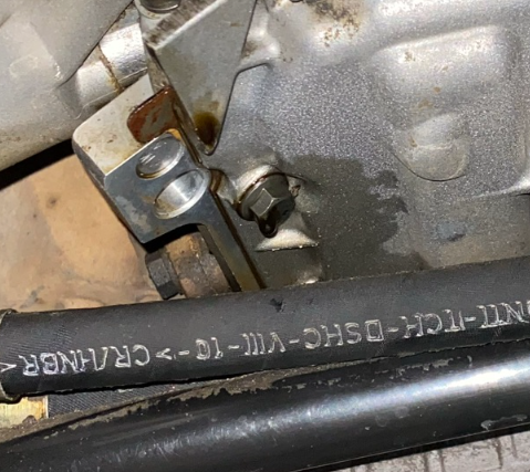

Bueno, pues tras mirar debajo del coche después de una semana se ve lo siguiente.
Creo que está claro que la fuga viene de la junta del cárter, está todo seco salvo esa zona del cárter que está húmeda.
De hecho se aprecian dos gotas formándose, una en el triángulo y otra en el tornillo.
A falta de investigar algo más, creo que es evidente que el culpable de la fuga es la junta del cárter. Vosotros qué pensáis?
Por otro lado, como de costoso sería cambiar uno mismo esta junta? He pensado en preventivamente hacer un reapriete de todos los tornillos, por si fuese que estuvieran algo flojos
528.
18 Dic 2020
225
281
Cuidado con reapretarlos. Esos tornillos tienen un par específico y puedes cargártelos.
adrianmou
e46 320d
23 Jun 2018
13.415
16.209
No hagas eso, es llamar al desastre.
Para cambiarla hay que soportar y subir el motor unos 5 mm. Puedes comprar un soporte por unos 100€ ó si eres manitas y tienes medios hacerte uno tu mismo.
Luego hay que soltar la cuna del motor y la columna de dirección.
Es un coñazo por una junta que vale 20€.
Con reapretarlos me refiero a intentar apretarlos al par específico que tienen que estar. Obviamente no me refería a apretarlos más aún.
La putada es que yo no tengo un soporte de motor, y comprar uno solo para cambiar la junta.. veré si puedo conseguirme alguno aunque sea para unos días.
Si no, me tocará pasar por taller... pero me da coraje, para una junta que cuesta casi nada
joel
325ci E46 SWAP
1 Ene 2017
1.860
855
En la bmw cuesta 400 euros todo incluido, es una putada pero bueno...
joel
325ci E46 SWAP
1 Ene 2017
1.860
855
400€?! :eek:
Pediré alguna referencia de algún taller en mi barrio y a ver que me dicen.
Yo hice lo mismo y en uno me dijeron que preferían sacar el motor y hacerlo desde afuera, cuando escuche eso se fue a la bmw jajajaja
Lo malo es que hay que sujetar el motor por arriba y todo el lío que hay que desmontar por abajo...
#Mon#
ESS 325ci
30 May 2007
6.980
4.009
En taller de barrio 320€ pagué yo hace unos meses
Así que en conce oficial 400€ me parece un precio correcto.
Tiene muuuuucha faena de mano de obra
