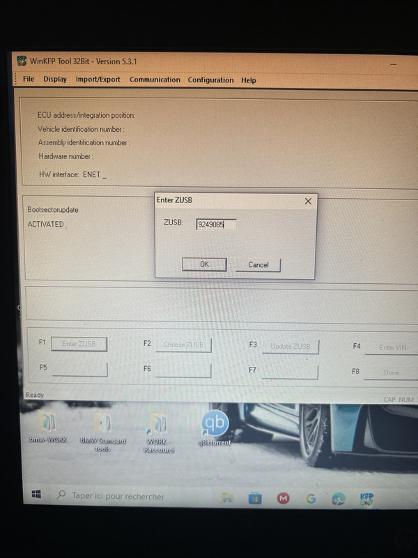

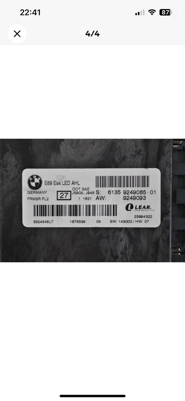

Holà buenas noches
Quería instalar frm3r led ahl en e90 2005 es posible?
No encuentro daten en WINKFP
9249085

Hola si es posible pero necesitas repinear y codificar, si no lo consigues mándame un mensaje y te ayudo

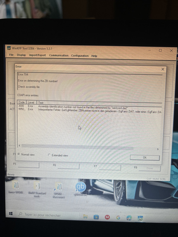

Hola buenas tardes
He cancelado el pedido he visto que hay que cambiar cables de conexión voy a comprar FRM2
Tengo una problema con vin de MULF2-HI no he podido cambiarlo ni con ista-P ni con tools32 ni winkfp

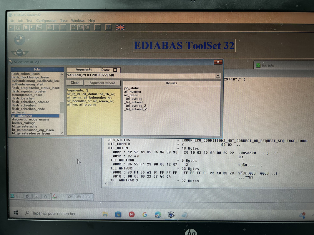

Alguien sabe como cambiar vin
wrp
e87
22 May 2017
136
44
Se hace con el ICOM

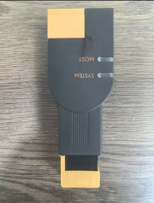

Me han dicho que Tengo que comprar este para poder hacerlo .
Lo he pedido de aliexpress sin cable tengo que buscar el cable ahora .
wrp
e87
22 May 2017
136
44
La PCB del clon chino no tiene nada que ver con la original, para un mulf ok pero ten en cuenta que si flasheas un navegador es posible que te lo cargues, te lo digo para ahorrarte disgustos en un futuro
