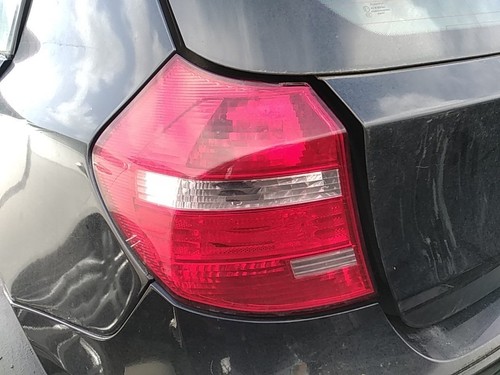

Si tengo los traseros en led, ya estoy en Alemania, por la noche le saco una foto a los traseros para que se vean las luces.

Otra cosa Jaime, que creo que no te pregunte, para montar los led traseros, teniendo ahora halogenos y FMRII, sabes si tengo que cambiar cableado o tirar uno nuevo hasta el FMRII?
Gracias de nuevo
Los led traseros puedes montarlos de forma OEM que creo que si necesitas pasar un cable desde el FRM. O de forma rápida que sería pasar el cable a las luces de matricula...
Luego en ambas formas toca coding igual.
