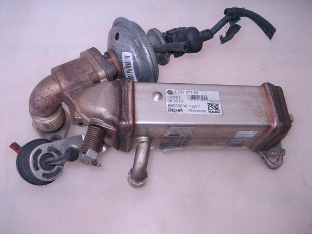

Entonces tendrás un motor N47. El que yo te pongo es del M47.
El N47 es parecida a esta:

Todo depende de lo manitas que seas jeje... Básicamente es quitar tornillos y limpiarla.
Bueno soy bastante manitas jeje...pero claro si hay que desmontar medio coche ya me da un poco de respeto,si solo so sacar la pieza esta esta mas no tengo problema
