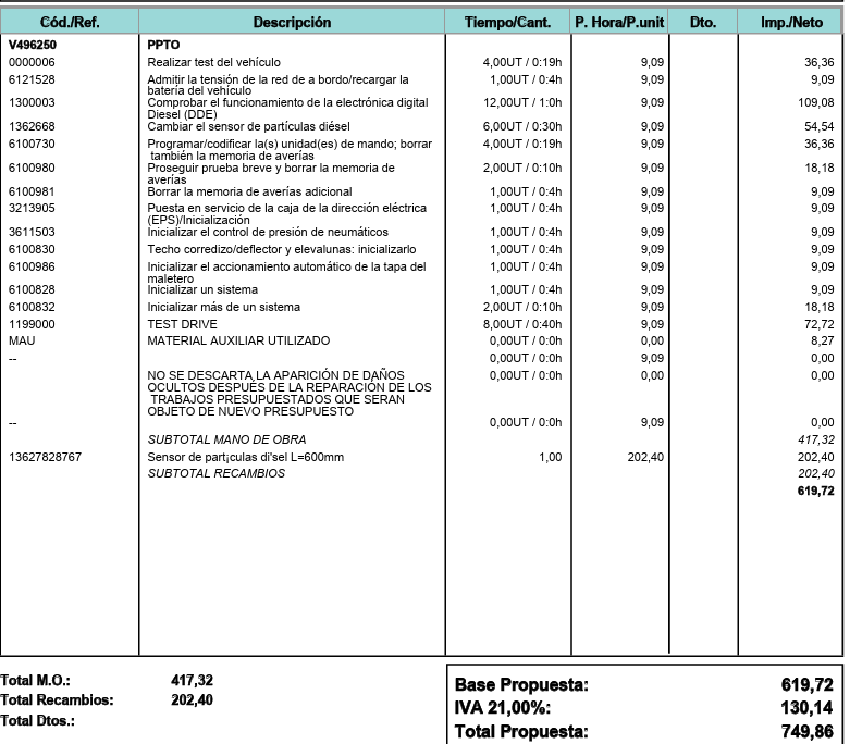

Tengo una máquina muy sencilla que es la Allstric® Obd2 cuesta 10 euros en Amazon, lo que debes de hacer es darle contacto al coche sin arrancar el motor y borrarlo cuando solo este encendido sin el motor, posteriormente lo apagas y ya arrancas el coche, así se debería de quitar si le pasa lo mismo que el mío, hoy lo he llevado y me han pedido un sensor del filtro de partículas 150€, si el fallo es permanente y no se quita quizás sea algo más grave.
