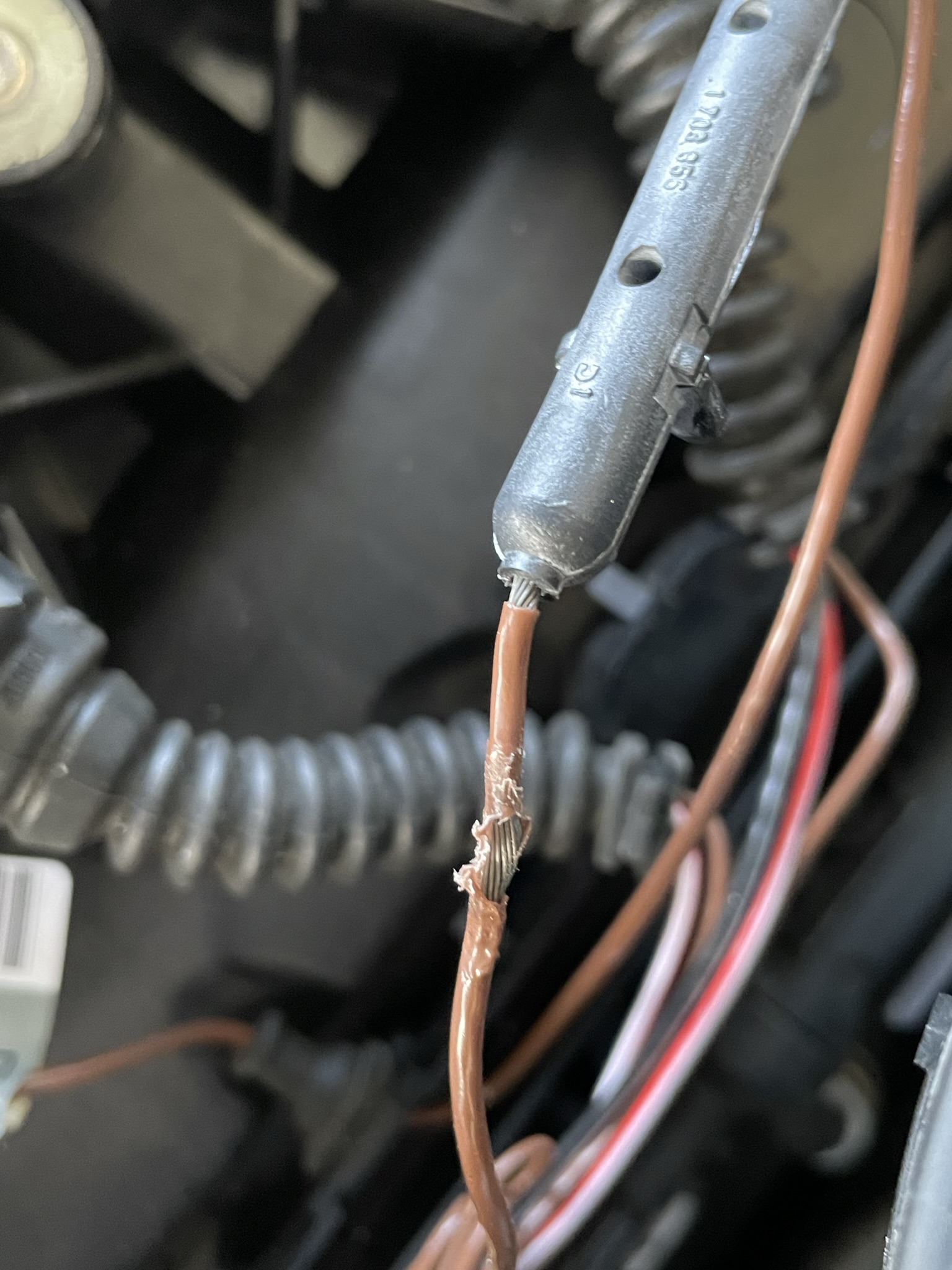

Chavales, me he dicho voy a abrir la canaleta donde van los cables que van a las bobinas y fijaros lo que me he encontrado....
Según entiendo, esto podría ser la causa porque sin isolación podría haber "disparos" entre este cable y otros que van al lado pegados a él, y si encima está sobre el motor, con el calor las propiedades de la isolación bajan....
Total, le he puesto cinta aislante, y he ido a carretera y por ciudad y (toco madera) no me ha hecho ni un solo "estornudo", ni "bailes" al ralentí.
Me gustaría preguntaros, según vosotros podría este cable de masa pelado ser la causa de fallos esporádicos en cilindros aleatorios?

Creo que sí podría ser el culpable, obsérvalo durante un tiempo. Y sobre la centralita decirte que puede dar fallos de vez en cuando, de forma aleatoria, yo tuve un problema y era la centralita, a veces no arrancaba y algunas cositas más, me tuvo loco un tiempo hasta que lo detectamos, centralita nueva y años llevo todo perfecto...
