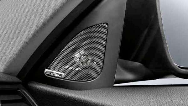

Yo me monte el kit alpine que vende bmw para reequipar el sonido. Por relacion calidad/precio compensa si te lo haces tu, si lo llevas a que te lo hagan ya pierdes dinero.
Los agudos y medios suenan muy bien, los bajos se mantiene el altavoz, si se nota que tiene mas bajos que antes, pero no lo suficiente. Deberian ser cambiados tambien.
Te recomiendo que consultes a algun profesional, todo depende del presupuesto que estes dispuesto a poner.

Pues como dice el compi @juantg1993 el kit HiFi ALPINE BMW quizás sea lo más inmediato: https://www.bmw.es/es/topics/acceso...or-de-accesorios.sistema-hifi-alpine-bmw.html

Si pones un amplificador, sin cambiar altavoces, es tirar el dinero. Doi por hecho que tienes el sistema de sonido mas basico de todo no?

Si tengo el sonido básico, creo yo, sin tweeters, y digo yo¿ tengo qmorir a la bmw para ponerme el kit apine?y de q precio hablamos, sbeis?

Yo me lo monte yo, pero facil facil no es. El kit cuesta 500 y algo. Junto a las molduras de las puertas para los tweters y tal. Puede terminar saliendo entre 600 700
Según la propia web de BMW en el enlace que te dejé más arriba: "Precio desde 752,70 €"
Aunque seguro que en alguna web oficial en Alemania se consigue más barato. Al menos con las motos ocurre así.

Por esos 700e se pueden coger buenos equipos para cambiar el básico, además de las molduras
Y aún así... Creo que aún sobra.
El mio fue... Montado por mi mismo, eso si
Audiosystem BMW evo2
Ampli audiosystem de 4 canales (grande pero porque los altavoces lo piden)
Cableado, molduras, aislantes...
No llegó a 600€

Audio System X200BMW EVO 2. - AMAZON - Ahora está en 340-370 (han subido unos 100e)
Audio System AS 4120 - SOLOCARAUDIO - 200 aprox en su día. (Pequeño no es, a mi me ocupado casi todo el hueco de la "rueda" Y de alto son unos 5-6cm
resto de materiales 40e sin aislante
Noico para automóviles, de 2 mm de grosor y 3,4 m2 de superficie - 70
STP Crystal Pro - 20
eso monté yo en mi F30, bueno faltan las molduras que eso fueron otros 80 si no recuerdo mal, al coger las del harman, que venían con las rejillas, al final salía más a cuenta que las del hifi y luego rejillas
Luego si tengo que decir una cosilla, es que yo le hice coding para solventar el problema de los agudos, en principio se oye más bajito pero más nivelado que se solventa con la potencia del ampli de sobra, está como al 55% aprox y ya retumba
