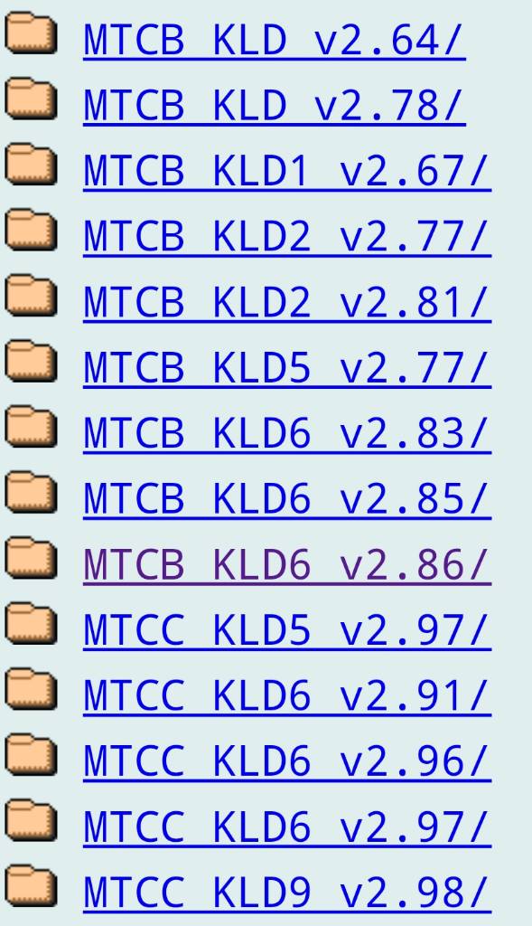

    Esta es la última MCU q encontré, la "MTCB KLD6 v2.86" -"LA ACABO DE PROBAR Y NO VA LA RADIO AUNQUE PONGA EL CHIPS, VOLVERÉ A LA Q TENÍA"!!- LA MTCB KDL V2.78.
    Duda:
    De esta lista de MCU, q diferencia hay las MTCB q veo q son las q instalamos siempre con las MTCC q veo q son mas nuevas? Podemos instalarlas???
    De ROM ami estas de Malaysk me an ido bien aunque esta última no la e probado (la mia tenia fecha del 2015) imagino q ira mejor.
    Cual os gusta a ustedes o lleváis????
    Edito 2: Ya instale la rom nueva q os pase el enlace y el mcu v2.78. La ROM va muy bien y tiene de todo, ami me encanta, por el momento la q mas me gusta, es increíble todo lo personalizable q es y todas las mejoras q trae.
