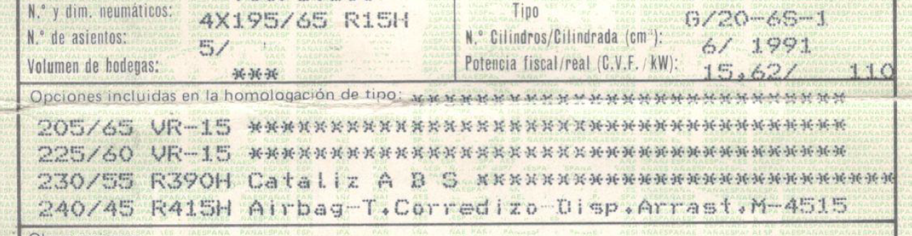

En la ficha técnica de mi TDS aparece como "Nº y dimensión de neumáticos" 4x 195/65 R15.
En la parte de opciones incluidas en homologación de tipo aparece 205/65 R15 y 225/60 R15.
Un colega me ha dicho que solo puedo poner gomas equivalentes al primer valor. No vale para la ITV poner equivalentes a las homologadas.
¿Es cierto?
¿Es cierto?
No es cierto. Una rueda equivalente es la de medida equivalente a cualquiera de las medidas incluidas en la homologación de tipo, por tanto equivalente a cualquiera de las medidas que aparecen en dicha sección de la tarjeta técnica.
