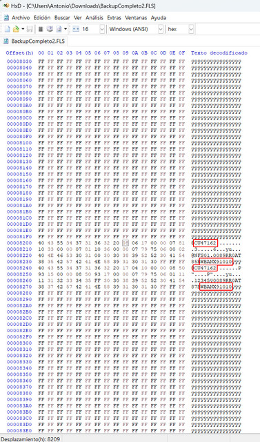

Hace unos años me hice de un 535d e60 lci, al que poco después, le hice una repro en ECUMAP. Es una empresa a la que le mandas la lectura de tu cartografía y te la devuelven con una stage 1 (supuestamente, pasa de 286 a 340CV). Desde principios de este año tengo otro 535d con el mismo motor y he pensado en pasar la repro del otro 535d a éste, pero en la cartografía vienen el VIN, ISN y creo que otros datos vinculados al coche, con lo cual, no es cuestión de pasar la cartografía de un coche a otro. Sé que los datos vinculados a cada coche están al principio del archivo de la cartografía y quisiera saber si se puede modificar la repro de mi anterior coche para que esté "casado" con el que tengo actualmente.
Para asegurarme de que esto es así, con WinOLS, he comparado las dos cartografías sin modificar de ambos coches y son exactamente iguales y, excepto al principio del archivo, los mapas y direcciones son calcados.
He pensado en copiar la parte de mapas del archivo con la stage 1 y pegarlo en el archivo del 535d que tengo ahora, pero desconozco si esto funcionará.
Tengo KTAG y KESS y he hecho una copia completa de las dos unidades (flash, eprom y micro).

Si, confirmado que van datos del coche en la cartografía. Si abres el archivo con un editor hexadecimal puedes ver el VIN en algunas zonas.
Mira:
Está por duplicado y al principio del archivo.
Sé que no tengo problemas si algo sale mal pero prefiero ir sobre seguro, para no tener que andar sacando la unidad, soldar, etc...

Por fin das algo de información "válida".
La centralita que monta tu coche es una EDC 16CP31.
No puedes pasar la eprom para "clonar".
La flash tiene el ISN y VIN.
Se podría adaptar manualmente el ISN y el VIN de una lectura a tu ECU, pero tendrías que ajustar el checksum.

@wrp, la flash es de 2MB, y en ella están el VIN y el ISN. La captura que he colgado al principio es de la flash (donde está la cartografía). Ahí puedes ver el VIN.

Hola, tiene razon el compañero Pegaso, lei C31 y me cegue.
Efectivamente llevas CP35, 2MB de flash, igualmente el ISN va en la eeprom, pero aun asi lo que te recomiendo es que copies solo la parte de la calibracion de una a otra.
Si quieres como te dije te lo puedo hacer si tienes el cable kdcan.
