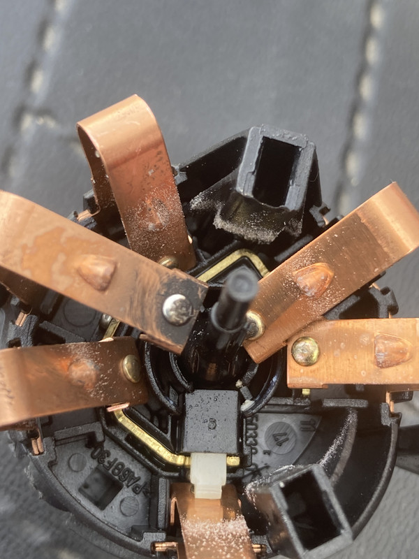

    Badajoz
    Miercedes Golf
    Hay novedades, hemos desmontado y abierto el contactor de arranque y se ve uno de los contactos quemado, que se supone que será el que provoque que se pare el coche.
    El relé 109 lo hemos quitado y abierto y se ve perfecto
    Última edición: 4 May 2023
