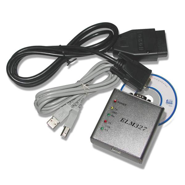

Me ha regalado un compañero de trabajo el ELM327(adjunto foto abajo). Tengo un 328 e46, tengo el convertidor a obc1(redondo).
Me he descargador la biblia que hay de 700mb compramas etc etc.
Mi duda es:
¿Que debo hacer? Simplemente conecto el aparato este con el PC, instalo los programas que me he bajado y ya deberia funcionar?
Me recomendáis algunprograma que funcione con ELM327 que sea lo mas sencillo? Solo quiero resetear los valores de fabrica, con eso me basta biggrin

Estuve probnado ayer y esta mañana con todos los programas que existen.
El unico que me funciona es el EasyObdII_Ver2_4_0 , con el INPA no me aparece ningun dato. Porque puede ser? Necesito comprar otro aparato??

Si lo que quieres es resetear los valores de adaptación puedes hacerlo desconectando la batería 30 minutos.
Inpa no es compatible con elm, necesitarás kdcan.

Perfecto.
Muchas gracias por la ayuda,
comente en otro foro lo de la bateria y me llamaron loco, que no lo hiciese que llenaria de errores el coche, pero ya sabia que algun valor se borraria =).
Y lo del cable no lo sabia =) Muchas gracias por la ayuda!!
