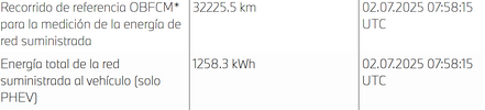

Pues me he llevado una grata sorpresa después de pedir el car-data del coche conforme me he acercado a la cifra de km.
La batería sigue al 100%. La verdad es que lo he estado cargando a tope en este último medio año, no he cumplido eso del 80% para que "dure" más y le he metido velocidades de carga variables, desde 9A hasta los 32A (7,4 kw, que es lo máximo que se come la pírrica batería con pírrica estructura de carga).
Habrá recorrido en eléctrico casi unos 9.000 km. (La última cifra recogida en la ECU del car-data es de 02/07, no sé porqué y son 8230 km, el archivo es de anteayer ). Las cifras de salud de batería y tal sí concuerdan, informa salud 100, capacidad 14 y, básicamente, porque la autonomía en eléctrico la sigue dando. 86 km en papel, que se diluye conforme le pisas algo o subes una cuesta.
Resumiendo, ya está muy cerquita de los 40.000 km, el 99% autovía/autopista con dap y velocidades legales. Los consumos son de risa, los de gasolina, en electricidad no he visto menos de un 18kwh, hiperflanders megamode on. Sinceramente, no sé cómo permiten homologar los consumos de los coches eléctricos / híbridos enchufables de esta manera.

También lo dice el cardata, 1645 litros en combustible. Pero va a fecha 2 de julio, no sé porqué no vuelca datos a 15 de septiembre que fue cuando pedí el fichero. Lo único que hay raro es que actualicé el coche entre medias a principios de septiembre o finales de agosto.

Y luego da también datos de la parte eléctrica.

Un poco más abajo en el car data, qué tengo la letra en tamaño topos ciegos, sale el total de KWh generados por el coche 1258.
Pero vamos, ahí falta una bajada del norte y subida bajada, más luego los desplazamientos norteños y una barbaridad de movimientos ambulancieros por Murcia.

1258 kw x 0.09 = 113 euros de electricidad. He sido generoso. Aunque he cargado 5 veces en cargadores de Ibertrola y me habré gastado 30 euros en 50 de esos kw.
1645 litros x 1.40 euros = 2300 aprox. Y estoy siendo carero, porque siempre le hecho gasolina 95 de marca Hacendado, lo más barato que encuentro, Plenoil, Carbugal, Yoplait, Bosque Verde, Ausonia, Evax, .....
Desde el punto de vista económico, un acierto, incluso haciendo carretera a manta cruzando la península. He llegado a ver consumos por debajo de 5 litros a pesar del peso que le mete la batería híbrida. La gestión de consumos que hace BMW sigue siendo líder, para mí.

Sobre la degradación de la batería, estos señores indican que está al 100%, como ya ha dicho @ZIBOR seguro que juegan con el margen que hay entre la capacidad bruta y la neta para tener la fiesta en paz.
El coche tiene 30.000km
¿Eso que pone de OBFCM con un asterisco es que se facilitan los datos de consumo a la UE? Si eso es así, me parece genial, la UE se preocupa por nosotros y nos cuida, ojalá legislasen un poco más.
Según eso he gastado 742,6 litros de sopa en 2 años, con otros coches he gastado eso en 3 o 4 meses, al CLS le echaba como poco 3 depósitos de 70 litros al mes.
Claro, ellos declaran 14 kW en el 230e, que no son reales, son 2 más mínimo. No sé dónde lo leí, si fue aquí, en el extranjero o en uno de los cientos de vídeos que me tragué mientras encargaba y llegaba el coche. Pero vamos, que mientras que el uso es mixto relajado/legal, el coche carga casi 100 km de km eléctricos (me los ha cargado muchas veces), si haces ciudad pura o carretera eléctrica a 120, bajan sensiblemente o se quedan en los km declarados, sobre 86.
