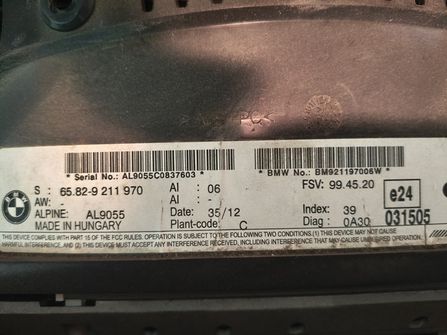

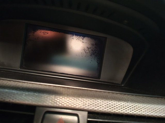

Hola muy buenas, tengo un Bmw 320d E92 LCI (02/2013) con la pantalla de navegación business de 6'5" la cual está muy rallada y quería ponerle la misma (Ref 65.82-9 211 970), tengo localizada una con esa referencia y no sé si tendré que codificar y actualizar software o al ser exactamente la misma me valdría solo con quitar una y poner otra.

Es poner y quitar, no hay que codificar nada.

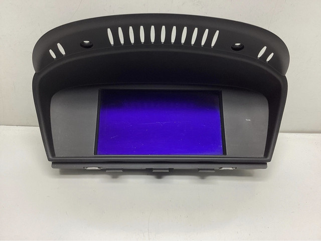

Vale perfecto, ya la pedí ayer en eBay a un desguace de Inglaterra, pone que tardará unos 10 días en llegar, así que cuando la monte le cambio el idioma y vemos que tal funciona, sino va pues te pego el toque y le hacemos el codificado a distancia, muchas gracias por tu ayuda compañero..

la ultima vez que vi alguien montar un display de un coche de UK, estaba la pantalla dada la vuelta jaja
fue en un CCC, no se si en CIC pasara lo mismo, supongo que lo sabremos cuando te llegue

Sino hubiese forma de ponerla igual a la que tengo actualmente pues me tocaría buscar otra que no sea británica, dentro de lo malo solo me ha costado 60€, así que cruzaremos los dedos a ver qué pasa, jeje

@PeGaSo32a Pues estabas en lo cierto, al ser la misma referencia no he tenido que codificar nada, pese a venir de Inglaterra no he tenido ni que cambiar el idioma, se ve que todo lo comanda el módulo cic, con el cambio de pantalla solo he notado que una estaba rallada y la otra no,
lo único que he tenido que hacer es emparejar mi teléfono al bluetooth y memorizar las cadenas de radio porque esos apartados sí estaban vacíos, bueno por mi parte tema solucionado, muchas gracias igualmente por tu ayuda compañero, hasta pronto, saludos..

Lo que indicas, son cosas de la radio, no afectan en absoluto a la pantalla.
La pantalla es completamente "tonta" y no afecta en absoluto a eso.
