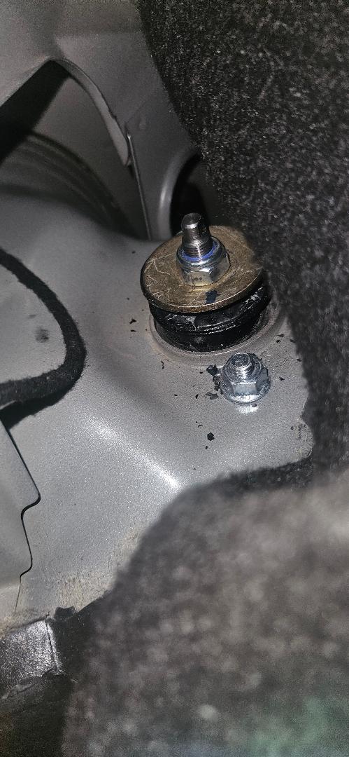

Buenas; hace poco menos de un año me cambiaron la suspension trasera en un e46 325ci , me cambiaron tambien las copelas , pero ultimamente venia oiendo como en giros cerrados y muy baja velocidad un ruido como a goma reseca por describirlo de alguna manera por esa zona. Es como si cuando si torsionara la parte trasera salga el ruido. En baches normales , badenes y demas lo he oido muy aisladamente.

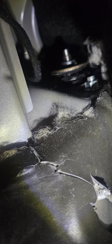

Abatiendo los asientos traseros claramente parecia como se acentuara ese ruido por lo que hoy he levantado un poco la moqueta del maletero y me encontrato como que al silent block le faltaba un trozo , pero se me hace rara la zona donde le falta material , como lo veis?
Los trozos sueltos que se aprecian en la foto es del plastico inferior de la moqueta que se cascarillaba con la mirada de lo reseco que estaba. Adjunto unas fotos y haber si podeis ayudarme o podeis apreciar algo. Un saludo y gracias.

Aunque no lo aprecio bien en la foto, tiene pinta de que la goma de la cópela está deteriorada y ha cogido juego y de ahí los ruidos que oyes, que seguramente irán a más.
Se ven cada vez más casos de deterioro de copelas en un intervalo de tiempo relativamente corto, si bien a veces puede ser debido a un mal montaje, algo que raramente en un taller reconocerán, si tienen menos de un año creo que podrían tener garantía, ve al sitio que te las pusieron a ver que te dicen, porque eso no es normal.
En todo caso tendrás que poner unas nuevas.

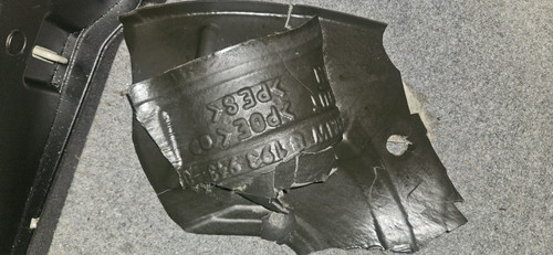

Luego debajo de la moqueto he sacado esto , que ostias es , se me esta desistegrando el coche.

Respecto al audio se oye, pero sin mencionar de lo que estamos hablando, yo al menos difícilmente diría que es de las cópelas, los ruidos son muy jodidos y más oídos de esta forma.
El trozo ese creo que es una especie de panel negro que está detrás de la moqueta y que con el paso del tiempo se iba desmenuzando y si no recuerdo mal olía muy mal y hubo gente que le olía el coche y era por eso.

Tocará cambiar copelas: o han salido malas, o no las cambiaron..
Respecto al trozo ese que has encontrado, es el panel aislante. Hay que romperlo para acceder a la copela, así que luego lo dejaron ahí tirado.

Las copelas en las fotos no se ve bien, pero en persona se ve cuando esta mal bastante facil
El recubrimiento ese que se deshace, yo lo quite porque huele mal y pasa el olor al maletero, supongo que es para el ruido pero despues de 25 años da mal olor y se rompe si lo tocas. Yo lo quite.
