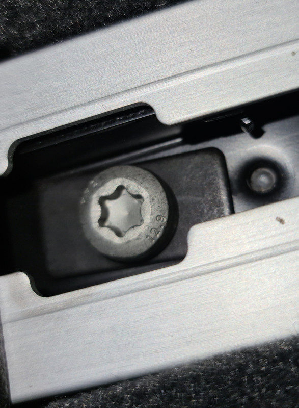

Hola, ya tienen piezas y ya me pasaron la campaña. Básicamente es cambiar los tornillos de los rieles del maletero, ya se comentó en el hilo.
Buenas Noches;
Cuantos os han cambiado?
A mi sólo los dos más cercanos al parachoques.
En teoría los tornillos actuales pequeños no eran... Me han parecido métrica 10 calidad 10.9 (que soportan 1000N por mm2 hasta el 90% del límite elástico)
Traducido al lenguaje coloquial, 5000kg a tracción y 3670 a cortadura (cada uno x 6 unidades). ¿Que leches llevaba en el malerero para que fallaran el que originó la campaña?
Sustituidos por calidad 12.9 un 20% más resistentes, con mayor longitud de rosca + una chapa para repartir la carga a tracción.
photo sharing
Lo que ha variado también es el tratamiento superficial, ya veremos con el tiempo si no se oxidan. (Los originales parecen pavonados).
En caso de que fueran de M8 seguirían siendo valores de resistencia importantes.

Buenas.
Me han hecho lo mismo que a ti.
pilsener
X3 2.0d-X1 25eM
23 Feb 2006
1.253
211
En mi caso también esa solución.

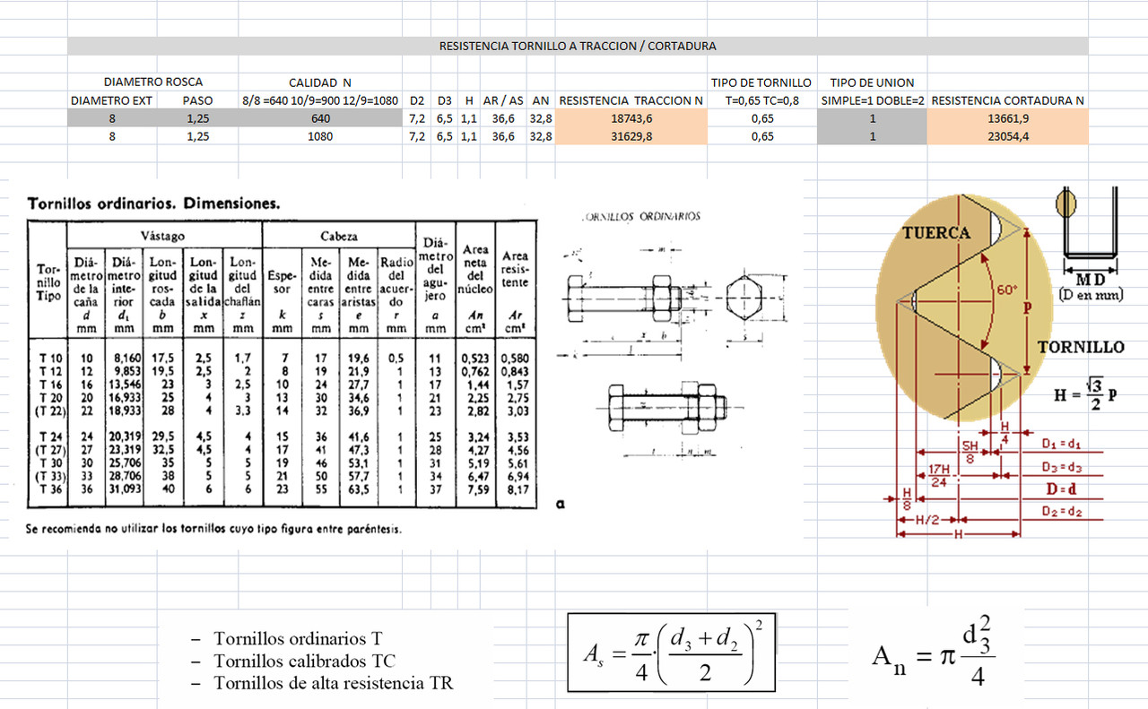

Buenas noches;
Deformación profesional :guiño:
Aquí el argumento con las formulas por si hay algún otro friki por aquí... En caso de ser M8 calidad 8.8 serían 1800kg a tracción / 1300 a cortadura por cada uno de los tornillos (6 unidades).
