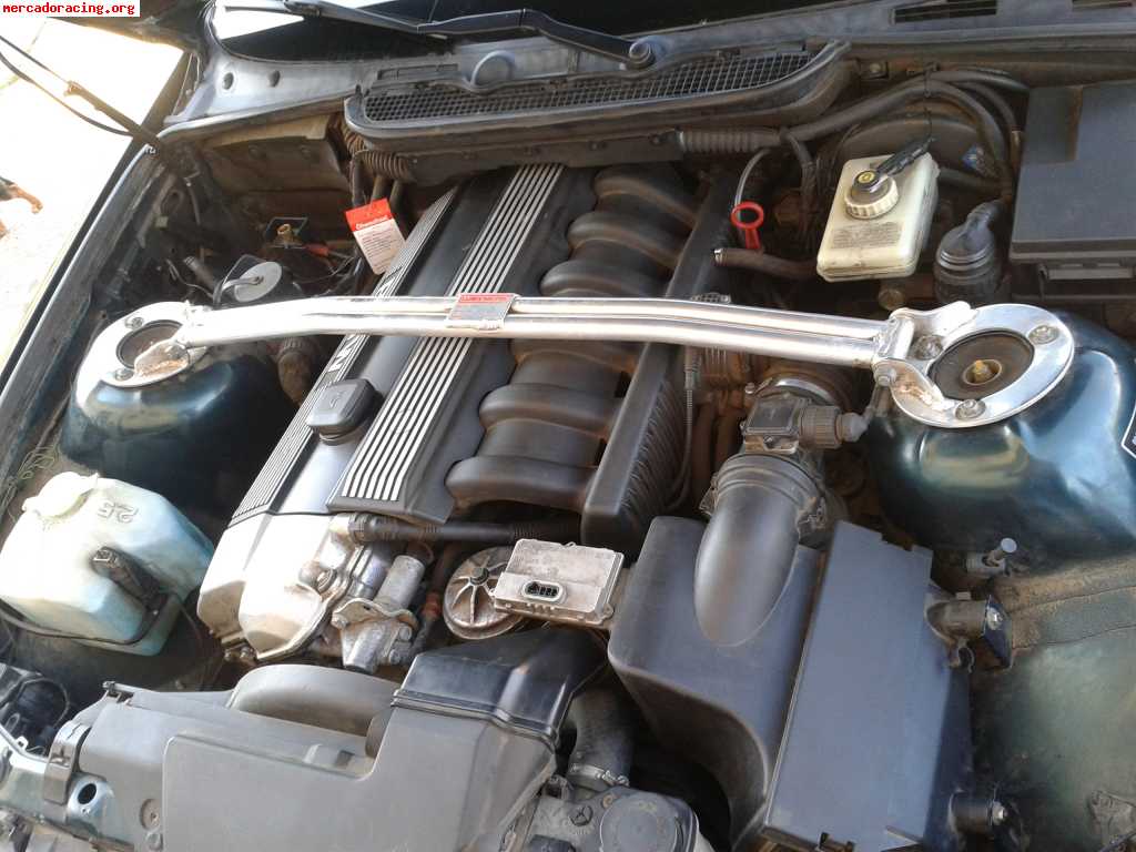

Ok, pues creo que me falta la pieza que tapa el motor del aire acondiconado por que ahora mismo esta a la vista.. agradeceria una foto para ver como va montado. un saludo y muchas gracias por la respuesta.

Tenga vd. biggrin

La pieza es muy sencilla de montar:
Si no me equivoco, a la izquierda si se mira desde el frontal (o lado copiloto) lleva dos tornillos con cabeza del 7 y a la derecha otro.
El mazo de cables se sujeta con dos ¿tres? tornillos a la pieza desde el interior de la misma si mi neurona recuerda adecuadamente.

Tienes que quitar la tapa esa de los limpias y se ven los tornillos
