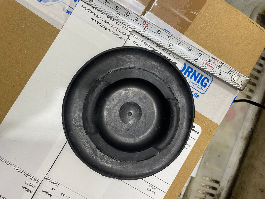

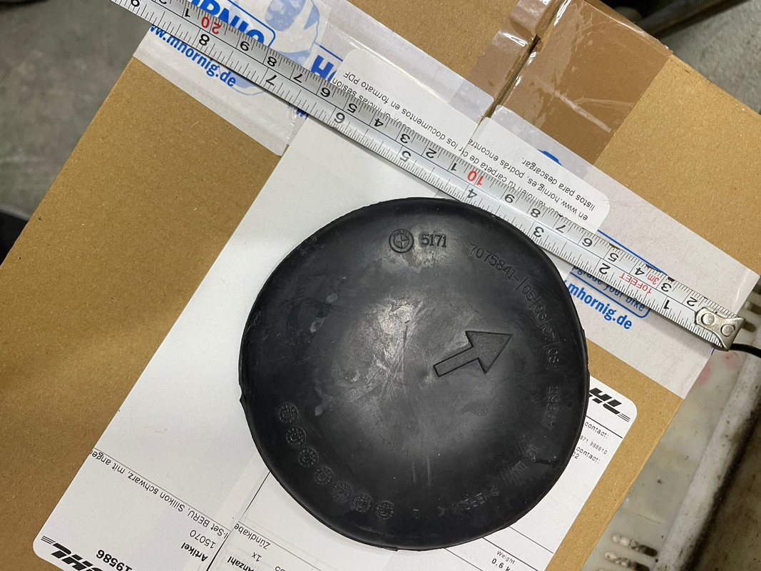

Buenas; hace unos meses me cambiaron en el taller del barrio los amortiguadores. Mi coche es un E90 del ´06. Trabajan bastante bien, pero están siempre petados y te dan cita para varias semanas después.
Hoy, al ir a buscar el gato en el cajón que hay bajo el maletero (para arreglar otro mal cuasi endémico de nuestros coches; la bomba del agua del limpia) me he encontrado la pieza de la que pongo foto. Se ve que la quitaron y cuando acabaron la pusieron ahí por despiste o a saber.
El caso es que no se donde va y Realoem tampoco me da muchas pistas.
A ver si los gurús del foro me indican donde va y si está accesible y fácil de poner.
Como último recurso iré al taller, pero quisiera ver si puedo ponerla yo.
Gracias y un saludo.
Edito: es la pieza nº18, marcada en amarillo. "Caperuza protectora pasaruedas"

Es el tapón que cubre la torreta trasera del amortiguador. Debes quitar el tapizado del maletero para llegar a su sitio.
