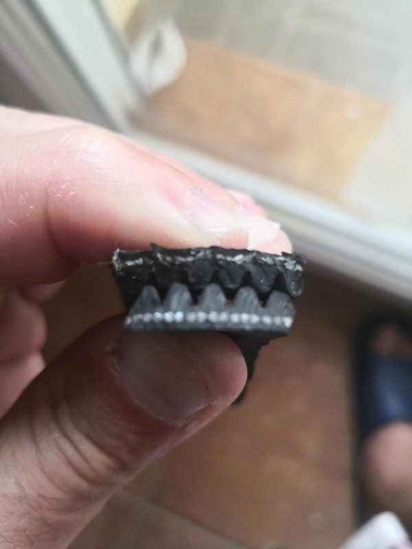

nada joden 3 ya... ayer se me quemo... por lo menos salio humo blanco y huele a goma, aprte ya la quite...
la correa de accesorios... iba ponerla yo, pero no tengo herramientas para desmontar el ventilador del radiador, madremia pto coche
solo tiene 147mil km, madremia valla pta mierda bmw
error mas grave haberme quedado este coche, lo cambie por un honda accord 2004
que arrepentimiento llevo, solo me desahogo, no me venga nadie a decir bla bla jajaja

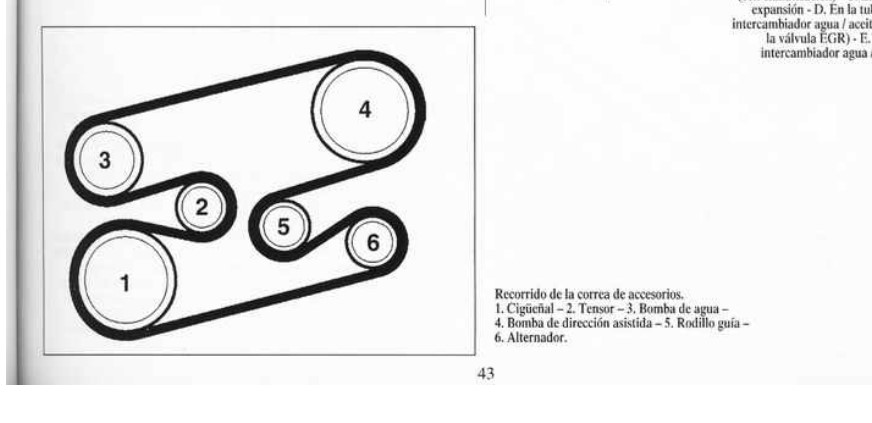

posicion de la correa? es la correcta nno?

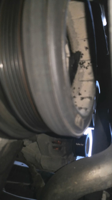

hay que cambiar toda la polea? no se mueve y solo es la goma...
el del taller me dice que solo la goma...
bueno eso entendi, o la prte delantera, no se :stars:
la goma es lo que sujeta las dos partes de la polea juntas, si se te va cayendo a trozos la goma, va tardar muy poco en separarse del todo y no hacer mas su funcion, asi que si, tendras que cambiar la polea , te recomiendo una de marca CORTECO, las demas no suelen ir bien en estos motores.
y los kms dan igual en este caso creo yo, al final son muchos años de calor en el vano, y la goma es goma, acaba secandose y fallando con el tiempo y el calor

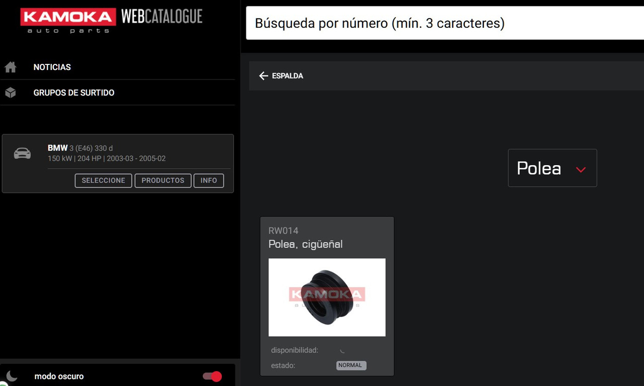

al final he comprado
RW014 Polea, cigüeñal - KAMOKA
corteco vale el doble que sera mejor, no lo dudo, pero para los 4mil km al año que le hago al coche.... y los 7años que dan de garantia...
si el tema no es que aguante o no aguante, es que muchas poleas piratas como esta, nada mas montarla suelen vibrar como si fuera un bimasa roto.
pero ya nos contaras que tal, a ver como va la Kamoka

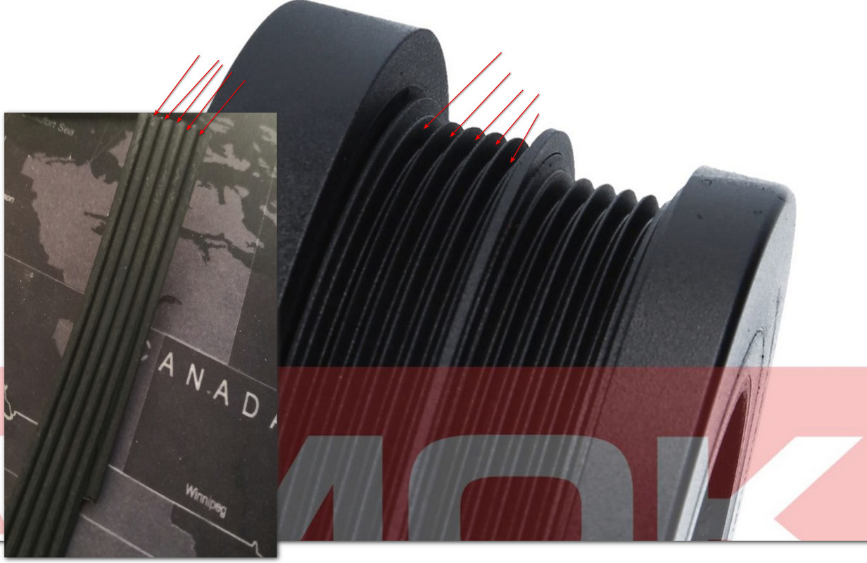

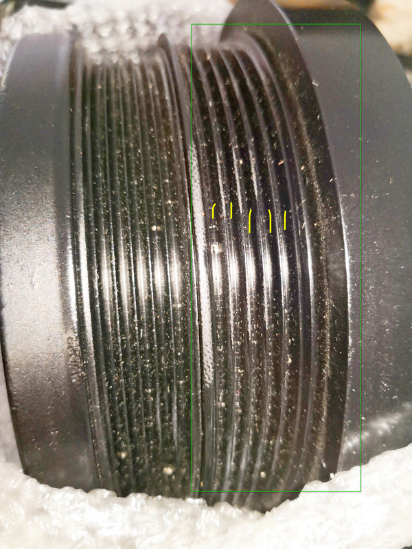

ahora me encuentro otra duda,la polea tiene 5 surcos y la correa 6 rallas
tengo que buscar otra que se adapte a la polea esa, o es asi la de 6 ira la polea original de arriba veo que tiene 5 surcos tambien..
creo que me lio no? y esta ok ?

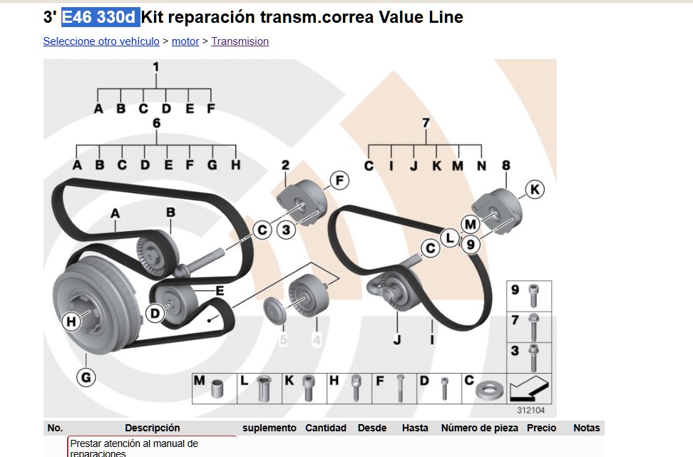

Has mirado que la referencia OEM sea la misma?
ese es el problema, todos dicen que ok, fabricante, tiendas online, para mi coche, menos en realomen....
puesto el vin... la matricula, y el modelo en concreto para los resultados
luego he visto que la polea lleva 5 nervaduras, y la correa 6...

Yo he buscado tu coche en realoem y me sale que tu correa debería de ser de 5 nervaduras.. quizás me esté dejando algo porque tampoco controlo mucho.. pero vaya, que me sale que debería de ser de 5.

Vale, había puesto la motorización sin "N". Sin N lleva la de 5 nervaduras y con "N" la de 6. Quizás la pagina esa te identifique la motorización sin N y por eso te recomienda la polea de 5 nervaduras?

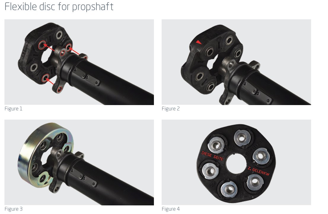

eramos poco pario la burra, amazon me ha estafado... compre esto y ha vendio sin marcas de montage... y la etiqueta rota dudo que sea la marca esa pues no pone nada
Febi 19795 Partes de La Transmisión : FEBI BILSTEIN: Amazon.es: Coche y moto
me han vendido la otra marca de febi... SWAG, no lleva las marcas a ver como monto esta mierda, no se si devolverla...
edito, ya se como montarlo, pero no se si sera la misma calidad que febi....
Señalización: „Diese Seite zur Gelenkwelle“ Si apareciese esta inscripción, debe colocarse hacia el lado del árbol de transmisión (Fig. 4)
flector...

creo que me equivoque al comprar la polea con las nervaduras, no encaja la corea o no la se poner... , toda la semana esperando ahora devolver y esperar mas, ostias que mala ostia tengo
que pensais si compro una correa de 5 nervaduras salgo del paso, por la continental es 6PK2080 y necesito 5PK2080 creo ke no existe... ahora me pregunto si el fabricante de la polea dice que vale para mi coche por que pasa esto j*der
en real omens la ref es del e90... en fin valla lio calro esa ref no es esta polea... pero si pongo la ref y busco lo dicho serie 3 e90 en fin
tendrias que medir de alguna forma la polea vieja y la nueva para calcular posicion de la correa de 5 en los rodillos de 6.
te podria dar angun problema el tensor que esta diseñado para centrar la correa aunque por 1mm de desviacion no creo que nunca le afecte.
pero si ya viste en las fotos que no es igual, y en realoem, no la compres...

Yo busco el número oem de tu polea con el link de realoem que has pasado y copiandolo y pegandolo en google, me salen poleas de 6 nervaduras. Con lo cual cuadra que si buscas tu correa con el numero oem, también salga de 6
