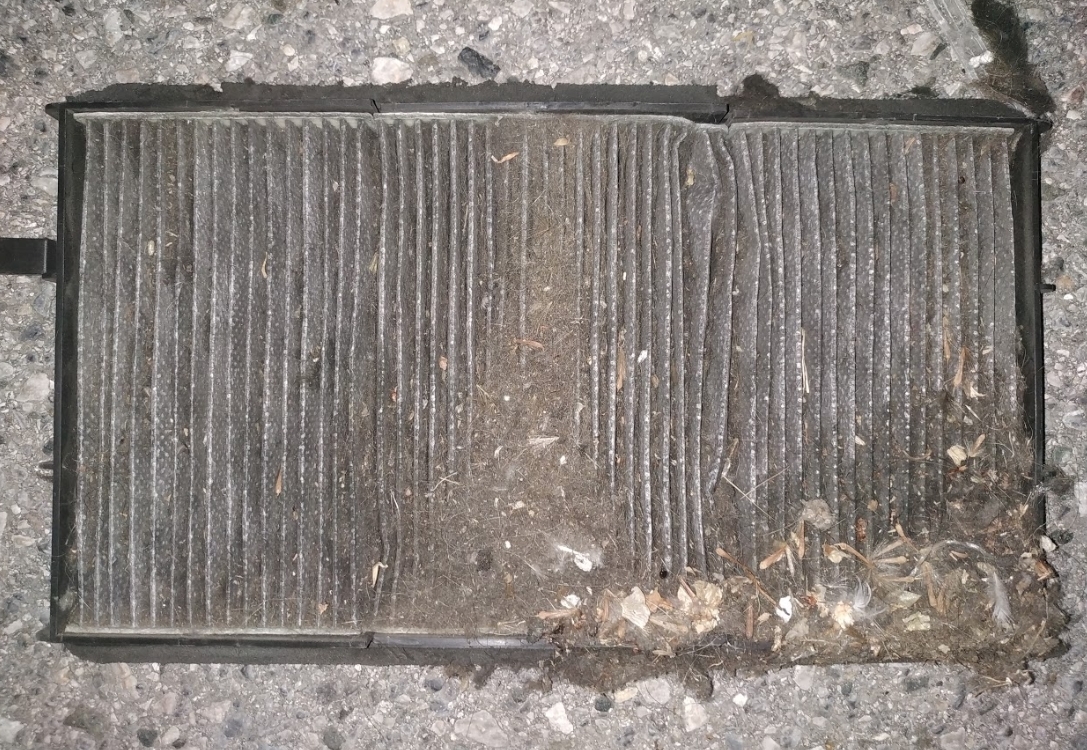

Ayer al poco de abrir este post pedí el filtro y hoy al mediodía ya estaba en casa. Lo acabo de cambiar y menudo cambio, va como un tiro ahora.
Gracias por los consejos!!
Os dejo una foto para que veáis como estaba.

Te funcionó bien, ahora sí tira como antes?
