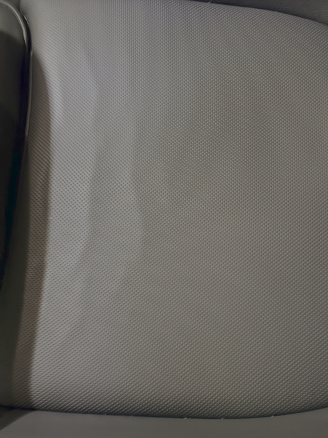

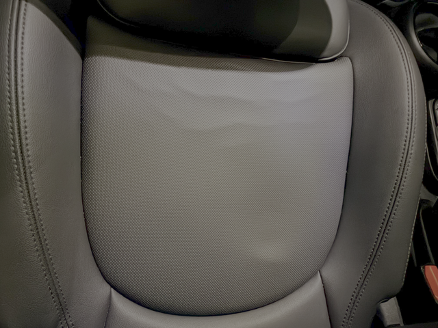

Envío las fotos. Respecto mi complexión, peso 47 kilos, así que por el peso no creo que fuera.
Hostia 47 kilos es tipo gallina.
A mí eso me suena a material interior del asiento
89.927
175.434
Eres una muchacha, entiendo.
89.927
175.434
Insisto, me parece tema del material por debajo del exterior. O se ha roto o se ha distendido por falta de firmeza, de calidad en definitiva.

Viendo las fotos, tengo claro que eso es un defecto interior del asiento.
Es como si se hubiese arrugado la capa superior de "espuma", o como se llame, la que está en contacto directo con la "piel"
Si sabéis desmontado algún asiento sabréis a qué me refiero, hasta los sofás lo llevan.
Pelealo con la marca, pero yo creo que acabarás antes llevándolo a un tapicero para que lo destapice y coloque bien el material, aunque tiene un coste, claro.
