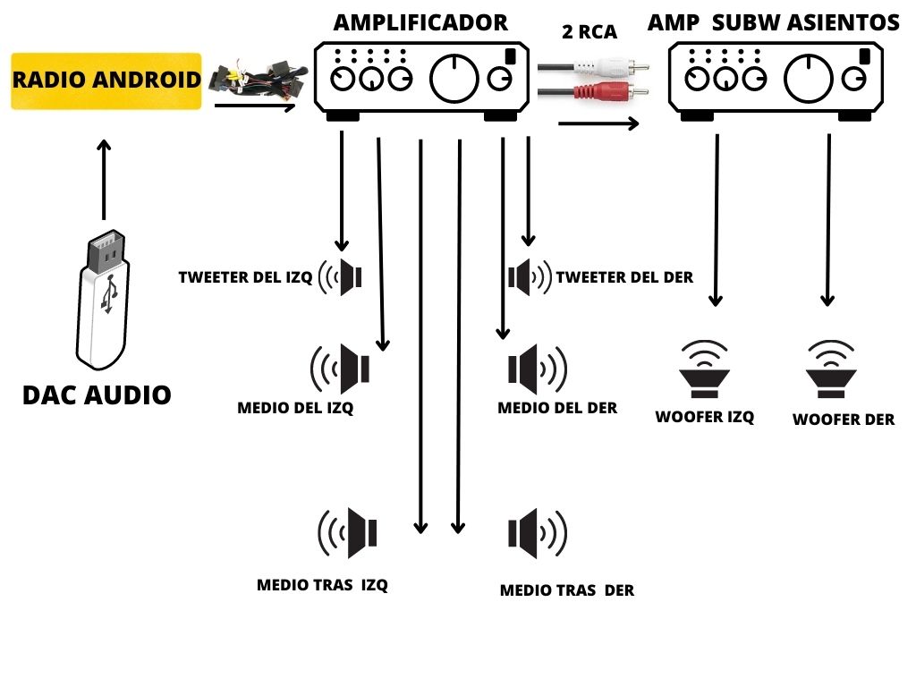

Tengo esta instalación de audio hecha en mi bmw f30 con pantalla android 10 sd 625.
uando escucho todo por la pantalla android y oem se escucha por todos los altavoces pero si conecto el dac y uso la app audio usb pro, no suenan los woofers debajo de los asientos ,osea no suenan los bajos .
¿Se puede usar el dac codificando algo en la unidad de Android o es necesario siempre usar una aplicación? Me gustaría que todo el sonido saliera del dac.
hay algún problema en mis conexiones para que no pueda escuchar los bajos de debajo de los asientos? Mi unidad está conectada con el cable de fibra verde.
Gracias de antemano.
