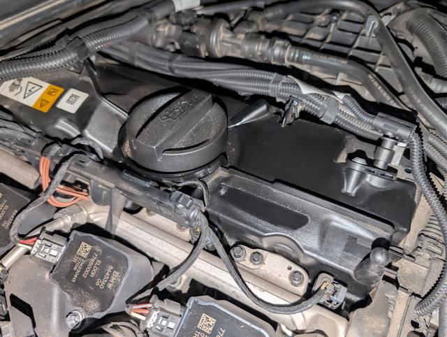

Buenas noches, para los que tengan la suerte de tenerla porque con al hostia que me han dado en el taller hoy ya me han jodido la semana. Acudo a vosotros para ver si por casualidad algun forero ha tenido un problema similar, ya que este motor B48 es bastante comun entre los series 1, 2, 3, 4...
Basicamente el otro dia me dio por mirar el nivel de aceite y lo vi entre el maximo y el minimo, y decidi rellenarlo para ver cuanto habia consumido en estos kms. En concreto mi coche se ha bebido unos 0.9litros en 6000km... Al ver estos numeros me preocupe y decidi llevar el coche a un taller especializado en BMW para ver que opinaban de ese consumo. A parte, llevo como 1 año viendo que tengo restos de aceite encima de la tapa de balancines. Investigando un poco vi que podia ser cosa de la PCV. Adjunto foto para que me entendais:
El tema es que el taller este hoy me ha dicho que habia mucho aceite en el turbo, y que por tanto está jodido y hay que cambiar todo el turbo, con el coste que os podeis imaginar que eso conlleva (2800 pavos +IVA la broma...).
El motivo para crear el post es saber vuestra opinion, basada en vuestra experiencia por aqui. Me da la sensación de que esta gente ha dicho aceite en el turbo -> turbo nuevo, y si no es eso pues ya veremos... y leyendo y leyendo en todo tipo de foros de habla hispana e inglesa, comentan que una PCV jodida tambien puede causar condensacion de aceite en el turbo. Ademas de que el turbo jodido no se hasta que punto explica los restos de aceite que muestro en las fotos de arriba.
Decir que el coche anda bien, no tiene ningun fallo ni han leido fallo alguno al meter la maquina de diagnosis. Ahora en invierno si que noto que sale mas humo blanco a veces, pero entiendo que el frio tambien juega su papel teniendo en cuenta que estamos a unos 5-6 grados...
En fin, si teneis algo de información al respecto lo agradecería muchisimo. Por mi parte mañana llevare el coche a otro taller, a ver que opinan ellos, porque de gastarme mas de 3000 pavos en un turbo siempre hay tiempo la verdad. Y en el peor de los casos, si sabeis de empresas en España que arreglen turbos pues me planteo hasta la opcion de bajarme en coche por Navidad (vivo en Belgica) y aprovechar para reparar...

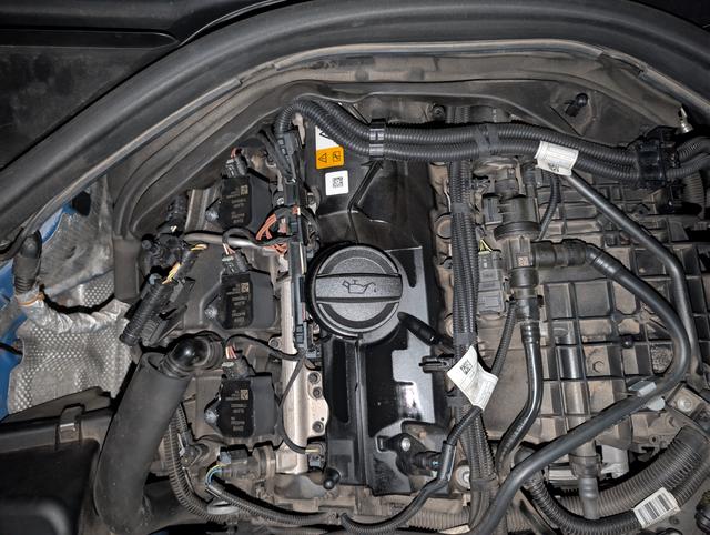

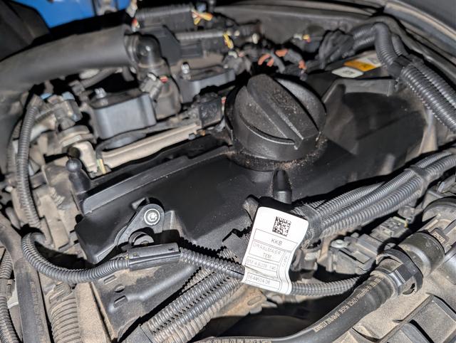

Buenas, una disculpa que tengo esto abandonado! Pues cambie toda la tapa de balancines, por precaución en cuanto a PCV que daba síntomas, y por el tema este de la fuga.
Resulta que después de todo el cambio sigue habiendo fuga por algún sitio, y justo hoy me lo han vuelto a comprobar (he conducido unos 1000km desde el cambio de tapa) y me comenta el mecánico que la fuga no es aceite. Que todo está bien en esa zona y que quizás el cambiaría el tapón de llenado (el cual ya cambié hace unos meses), pero si respuesta es que aceite no es, que es demasiado transparente. Así que ni idea, se aceptan sugerencias, que la broma de la PCV barata no es en este querido motor

Yo creo que no tienes ningún tipo de consumo de aceite, simplemente en el último cambio te llenaron hasta la mitad, que es como debe de ir y al rellenar te ha dado ese 0,9.
Si quieres comprobar el consumo, vigílalo ahora hasta el siguiente cambio de aceite.
Lo que tienes en la tapa de balancines es aceite del rellenado del motor, el que lo ha rellenado lo ha hecho sin embudo y se ha salido, han limpiado y con las vibraciones y temperaturas del motor ha terminado manchando lo que está a su alrededor.
En el turbo y en la admisión siempre hay algo de aceite de la recirculación en estos motores.
